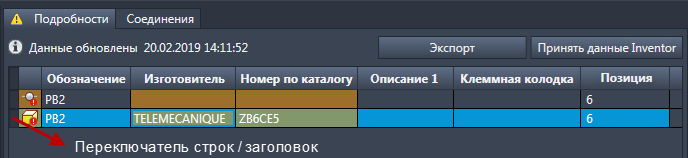

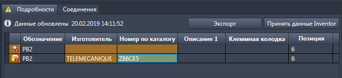

  6. Выполните одну из следующих операций:
    • Щелкните селектор строки (заголовок) для выбора всей строки компонента AutoCAD Electrical toolset.
    • щелкнуть отдельную ячейку.
  7. Нажмите "Принять Inventor".
