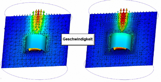

Es wird ein Verfeinerungsbereich um eine Lichtquelle erstellt. Der Einfluss auf die Geschwindigkeit in der Nähe der Lichtquelle und im thermischen Schwaden ist beträchtlich:
Geschwindigkeit
