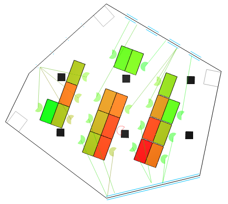

Visualización de geometría
A continuación, se muestra una presentación del espacio de trabajo de ejemplo.
Geometría de la habitación
- Las líneas de color negro uniforme son los ejes del muro del contorno del núcleo de la habitación.
- Las líneas dobles de color azul representan ventanas o muros cortina que proporcionan vistas.
- Los rectángulos rellenos de color negro son zonas de obstrucción de pilares.
- Los rectángulos de color gris son zonas de obstrucción de puertas.
Colores de los escritorios
- Los colores de los escritorios indican lo cerca (verde) o lejos (rojo) que está cada escritorio de la salida más cercana.
- Escala: rojo (peor) a verde (mejor). La escala numérica es relativa a cada resultado generado.
Vistas al exterior
- La forma de cada cono de asiento del escritorio representa la dirección de orientación de ese asiento y el área que tienen en cuenta las vistas desde ese asiento.
- El color de cada cono de asiento del escritorio y la línea asociada a él viene determinado por la puntuación relativa de la vista de ese escritorio.
