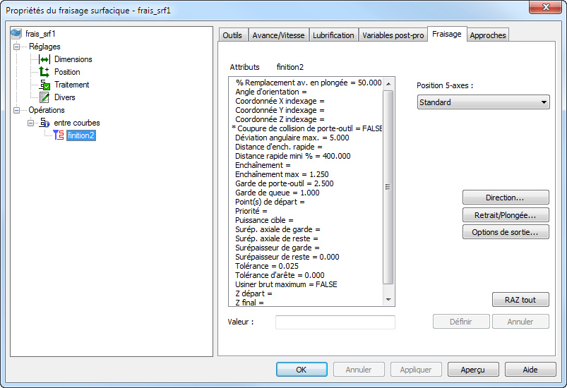

Onglet Fraisage (Finition Entre 2 courbes)
Menu Position 5-axes — Il y a souvent une option d'orientation alternative pour accéder à une face. Sélectionnez parmi :

Options de sortie — Cliquez sur ce bouton pour ouvrir la boite de dialogue Options de sortie.
Remplacement d'avance en plongée — Entrez le pourcentage du réglage d'avance à utiliser pendant une plongée dans la matière. Par exemple, si l'attribut d'avance est de 2000 mm/min et que vous avez défini le remplacement d'avance en plongée à 50%, l'avance en plongée résultante est de 1000 mm/min.
Priorité
RAZ tout — Cliquez sur ce bouton pour remettre tous les attributs à leur valeur par défaut.
Retrait/Plongée — Cliquez sur ce bouton pour ouvrir la boite de dialogue Retrait et plongée.
Définir — Vous devez cliquer sur le bouton Définir pour enregistrer une nouvelle valeur pour l'attribut sélectionné.
Remarque : Si vous changez la valeur d'un attribut numérique, le nom de l'attribut se voit ajouté un * en préfixe dans la liste des attributs après que vous ayez cliqué sur Définir.
Point(s) de départ — Remplacez le(s) point(s) de départ par défaut d'un parcours d'outil en entrant le nom d'une courbe qui, quand elle est projetée, croise le parcours d'outils aux points que vous voulez. Vous pouvez utiliser avec plusieurs segments pour définir plusieurs points de départ pour un parcours d'outil et des segments alternatifs sont utilisés pour définir les points de départ.
Enchaînement — Entrez la distance d'enchaînement plane entre les lignes médianes des parcours d'outils. Cette distance est mesurée sur le plan XY, puis les parcours d'outils sont projetés sur les surfaces de la feature.
Distance liaison rapide — Ceci est utilisé pour choisir de se déplacer en mouvement d'avance ou rapide entre les parcours d'outils.
Puissance cible — Ceci est la puissance idéale pour la profondeur/largeur de coupe et l'avance dans le type de matière spécifié.
Tolérance — Cet attribut contrôle la précision de suivi du parcours d'outils par rapport à la surface. Si la pièce apparaît en facettes, définissez la tolérance à une valeur inférieure.
Annuler — Cliquez sur ce bouton pour ramener la valeur de l'attribut sélectionné à sa valeur par défaut.
Remarque : Si vous avez changé la valeur d'un attribut numérique, son nom comporte le préfixe * dans la liste.
Z final — Entrez la distance le long de l'axe Z en-dessous de laquelle l'opération ne fraise pas.
Conseil : Utilisez Z final sur une opération antérieure puis faites-la suivre par une opération utilisant l'attribut Z départ afin de contrôler les parcours d'outils plus efficacement.
Z départ — Entrez la distance le long de l'axe Z où l'opération de fraisage démarre. Vous pouvez utiliser ceci pour gagner du temps si la matière brute a déjà été usinée dans une opération antérieure.
