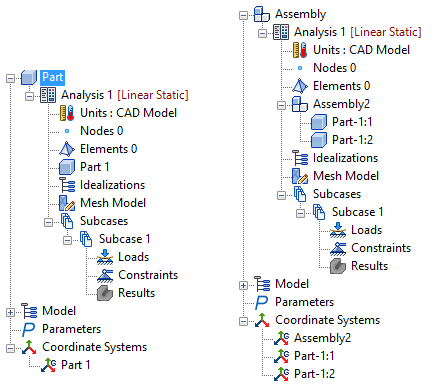

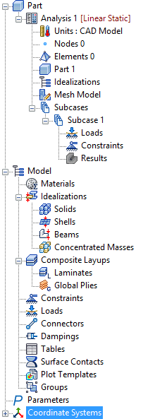

Arborescence de modèle Autodesk Nastran
L'arborescence de modèles Autodesk Inventor Nastran permet un affichage en plan pratique des diverses entités de modèle d'éléments finis créées.
Les éléments d'arborescence de niveau supérieur sont les suivants :
Par défaut, les éléments d'arborescence du niveau de modèle et les systèmes de coordonnées seront en mode de réduction.
Les pages suivantes décrivent chaque élément de l'arborescence et son contenu.
