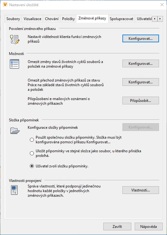

Chování změnových příkazů lze konfigurovat na kartě Změnové příkazy v dialogu Nastavení úložiště.
Poznámka: Změnové příkazy lze používat pouze v aplikaci Autodesk Vault Professional.
Přístup na kartu Změnové příkazy v dialogu Nastavení úložiště
- Klikněte na položky Nástroje
Správa
Nastavení úložiště.
- Klikněte v dialogu Nastavení úložiště na kartu Změnové příkazy.
Karta Změnové příkazy
Karta Změnové příkazy obsahuje možnosti omezení změn položek změnových příkazů v závislosti na životním cyklu nebo stavu, konfigurace složky připomínek, správy vlastností odkazů změnových příkazů a definování schémat číslování změnových příkazů. Můžete rovněž zakázat funkci Změnové příkazy.
Aktivace změnového příkazu
Aby bylo možné lépe řídit přístup uživatelů, změnové příkazy lze zapnout nebo vypnout.
- Chcete-li zobrazit dialog Povolit položky a změnové příkazy, klikněte na tlačítko Konfigurovat.
Možnosti
Složka připomínek
- Chcete-li, aby se všechny soubory připomínek přidávaly do složky určené příkazem Nastavit, vyberte možnost Použít společnou složku připomínky. Pokud složka nastavena není, příkaz připomínkování se na složku, do které se mají připomínky ukládat, dotáže. Kliknutím na tlačítko Konfigurovat určíte umístění společné složky připomínek.
- Výběrem možnosti Uložit připomínky ve stejné složce jako soubor, u kterého probíhá připomínkování, uložíte připomínky k příslušnému souboru.
- Výběrem možnosti Uživatel zvolí složku připomínky umožníte uživatelům vybrat místo uložení souborů připomínek.
Vlastnosti propojení
Propojené vlastnosti změnových příkazů definované uživatelem jsou definovány a spravovány pomocí dialogu Propojené vlastnosti definované uživatelem.
- Kliknutím na tlačítko Vlastnosti přiřadíte vlastnosti připojení uživatelem definovaného změnového příkazu k položkám.
- Tyto vlastnosti budou připojeny k položkám na kartě záznamů.
