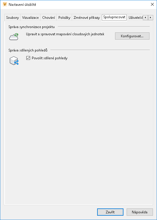

Přejděte na kartu Spolupracovat.
  1. Klikněte na nabídku Nástroje > Nastavení úložiště.
  2. V dialogu Nastavení úložiště vyberte kartu Spolupracovat.
Správa funkce Synchronizace projektu
Poznámka: Tato funkce je dostupná pouze v aplikaci Vault Professional. Chcete-li funkci Synchronizace projektu používat, je také nutné předplatit si používání služby Fusion Team.
Nakonfigurujte synchronizaci souborů mezi úložištěm Vault a cloudovými jednotkami společnosti Autodesk. Funkce Synchronizace projektu umožňuje:
Povolení ruční synchronizace
Ruční synchronizace vám umožňuje na vyžádání odesílat obsah do cloudové jednotky nebo z ní obsah stahovat.
Sdílené pohledy
Sdílené pohledy slouží ke spolupráci na vizuální reprezentaci modelu nebo návrhu online. Sdílený pohled můžete například vytvořit pro zákazníka, který má návrh schválit, nebo jeho pomocí můžete prodejnímu týmu poskytnout snadný přístup k místním prezentacím.
Další informace naleznete v části Sdílené pohledy.
Důležité: Sdílené pohledy jsou k dispozici pro předplatitele aplikací Vault Workgroup a Vault Professional.
