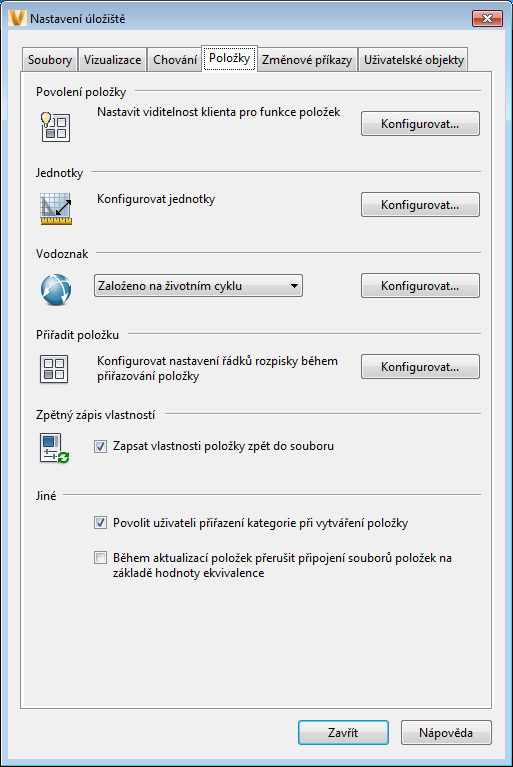

Konfigurace chování položek na kartě Položky dialogu Nastavení úložiště
Přístup na kartu Položky v dialogu Nastavení úložiště
Správa
Nastavení úložiště. Karta Položky v dialogu Nastavení úložiště obsahuje možnosti konfigurace měrných jednotek, správy vodoznaků, konfigurace nastavení řádků rozpisek a povolení zápisu vlastností položek zpět do asociovaných souborů. Můžete rovněž zakázat funkci Položky.
Aktivace položky
Aby bylo možné lépe řídit přístup uživatelů, funkci Položky je možné zapnout nebo vypnout.
Měrné jednotky
Měrné jednotky položek lze definovat a upravovat.
Vodoznak
Vodoznaky položek lze automaticky generovat na základě stavu životního cyklu položky, zadané vlastnosti položky nebo uživatelského textu. Kromě toho mohou správci konfigurovat styl a umístění vodoznaku.
Hodnota vodoznaku je založena na aktuálním stavu životního cyklu položky.
Chcete-li vybrat nový životní cyklus, zkontrolujte, zda je v rozevíracím seznamu vybrána položka Založeno na životním cyklu, a klikněte na položku Konfigurovat.
Hodnota vodoznaku je založena na konkrétní vlastnosti položky, kterou vyberete v dialogu Nastavení vodoznaku podle vlastnosti.
Chcete-li pro hodnotu vodoznaku vybrat novou vlastnost položky, zkontrolujte, zda je v rozevírací nabídce vybrána položka Založeno na vlastnosti, a klikněte na položku Konfigurovat.
Hodnota vodoznaku je založena na hodnotě, kterou zadáte v dialogu Nastavení vlastního vodoznaku.
Chcete-li pro hodnotu vodoznaku vybrat novou uživatelskou hodnotu, zkontrolujte, zda je v rozevírací nabídce vybrána položka Uživatelská, a klikněte na položku Konfigurovat.
U položek se nepoužije žádný vodoznak.
Přiřadit položku
Umožňuje konfigurovat, zda jsou řádky rozpisky automaticky zapnuty při přiřazení položky, nebo nikoli.
Zpětný zápis vlastností
Ve výchozím nastavení jsou vlastnosti položek v doplňcích Vault, aplikaci Vault Explorer a nástroji Job Processor zapisovány zpět do asociovaného souboru.
Vlastnosti položek mají přednost před vlastnostmi souborů a mapováními souborů. Pokud jsou vlastnosti souboru upraveny a poté všechny vlastnosti synchronizovány, vlastnosti položek přepíší vlastnosti souborů.
Jiné
Určuje, zda uživatel může při vytvoření přiřadit k položce kategorii, nebo nikoli. Tato možnost je ve výchozím nastavení vybrána.
