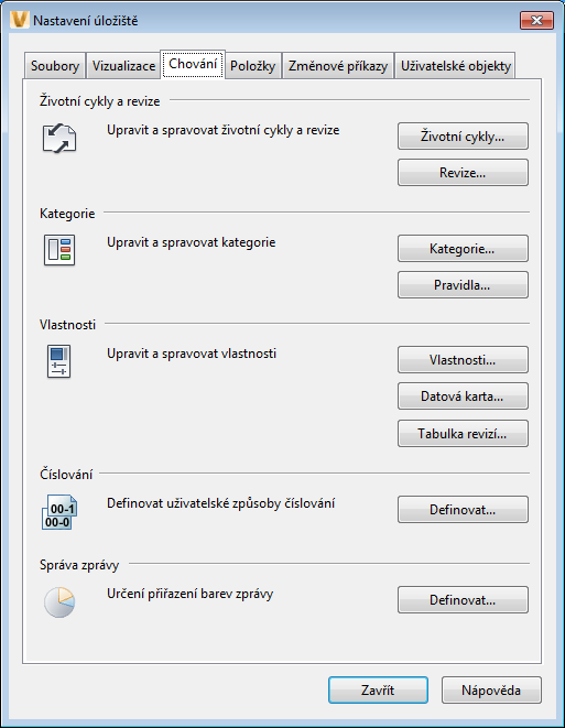

Karta Chování v dialogu Nastavení úložiště obsahuje možnosti k úpravám definic životního cyklu, správě revizí, správě kategorií a pravidel, vytváření a úpravám vlastností, definování vlastních způsobů číslování a přiřazování barev ve zprávách.
Poznámka: Karta Správa chování je dostupná pouze v edicích Vault Workgroup a Vault Professional.
Přístup na kartu Chování v dialogu Nastavení úložiště
  1. Klikněte na položky Nástroje  Správa Nastavení úložiště.
  2. Klikněte v dialogu Nastavení úložiště na kartu Chování.
