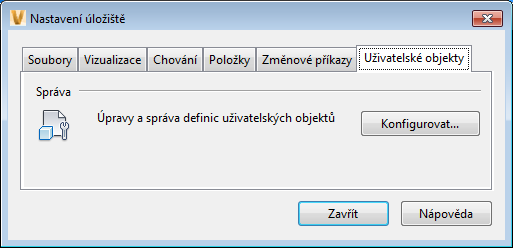

Správci mohou vytvářet, upravovat a odstraňovat definice uživatelských objektů. Všechna nastavení správy uživatelských objektů jsou dostupná v dialogu Nastavení úložiště na kartě Uživatelské objekty kliknutím na tlačítko Konfigurovat.
Přístup na kartu Uživatelské objekty
  1. Klikněte na položku Nástroje ►Nastavení úložiště.
  2. V dialogu Nastavení úložiště vyberte kartu Uživatelské objekty.
