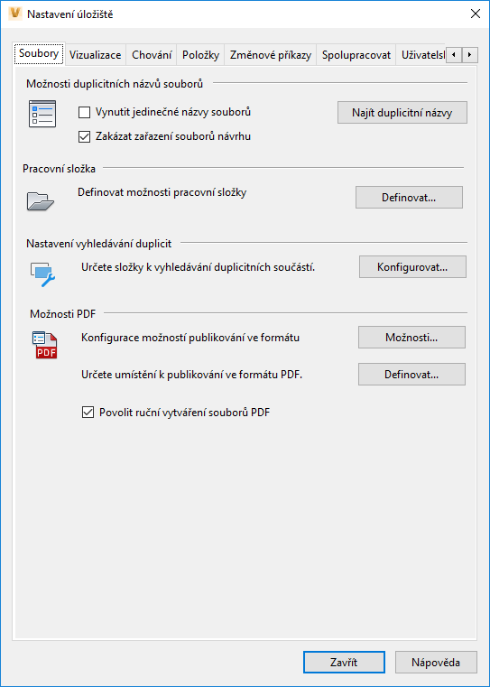

Karta Soubory v dialogu Nastavení úložiště obsahuje možnosti k vynucení jedinečných názvů souborů, zakázání zařazení souborů návrhu, zadání možností pracovní složky a umístění duplikátů.
Poznámka: V aplikaci Autodesk Vault Basic lze vytvářet a upravovat vlastnosti také na kartě Soubory.
Přístup na kartu Soubory v dialogu Nastavení úložiště
- Klikněte na položky Nástroje
Správa
Nastavení úložiště.
- Vyberte kartu Soubory.
Možnosti duplicitních názvů souborů
- Příkaz Najít duplicitní názvy slouží k vyhledání souborů s duplicitními názvy v úložišti. Před vynucením jedinečných názvů souborů umožňuje vyřešit všechny případné konflikty názvů.
- Doporučeným postupem je přidání všech dat aplikace CAD do úložiště pomocí klienta doplňku pro odpovídající aplikaci CAD. Zajistí se tím uchování a udržování vztahů mezi soubory. Data CAD nelze do úložiště přetáhnout ani přidat pomocí klienta úložiště. Ve výchozím nastavení je vynuceno použití tohoto postupu. Data položky / informace rozpisky by také měly být přidávány zařazením přes nativní aplikaci a nikoli přetažením. Zrušením zaškrtnutí políčka Zakázat zařazení souborů návrhu umožníte přidání dat aplikace CAD bez použití odpovídajícího klienta doplňku. Tímto postupem nebudou udržovány vztahy mezi soubory.

- Kliknutím na možnost Definovat můžete vynutit konzistentní pracovní složku pro všechny klienty nebo můžete klientům povolit, aby si nadefinovali svoji vlastní pracovní složku. Můžete také vynutit výchozí soubor projektu aplikace Inventor pro všechny klienty nebo klientům povolit použít poslední zkontrolovaný soubor projektu aplikace Vault.
- Možnosti vyhledávání duplicit
- Chcete-li určit složky, které mají být zahrnuty do rozsahu vyhledávání duplicit, klikněte na tlačítko Konfigurovat.
Možnosti PDF
- Vyberte nastavení publikování souborů 2D PDF aplikací AutoCAD a Inventor.
