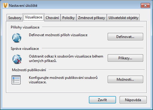

Karta Vizualizace v dialogu Nastavení úložiště obsahuje možnosti pro konfiguraci příloh vizualizace, správu souborů vizualizace a konfiguraci nastavení publikování.
Přístup na kartu Vizualizace v dialogu Nastavení úložiště
Správa
Nastavení úložiště.
Přílohy vizualizace
Kliknutím na možnost Definovat lze povolit nebo zakázat přílohy souboru, určit místo publikování příloh vizualizace a vypnout nebo zapnout upozornění souboru DWF.
Správa vizualizace
Kliknutím na možnost Příkazy lze určit příkazy, které zruší propojení mezi datovým souborem v úložišti a odpovídajícím souborem vizualizace.
Možnosti publikování
