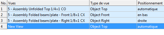

Les vues créées par le style de dessin sélectionné sont répertoriées dans une table.
Pour chaque vue, une boîte et une disposition modèle prédéfinies peuvent être sélectionnées. Les propriétés de la vue s'affichent en cliquant deux fois sur une vue dans la table. Pour plus d'informations, reportez-vous à la rubrique Propriétés de la vue.

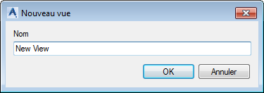

  3. Entrez un nom pour la nouvelle vue :
    La nouvelle vue apparaît dans l'arborescence et dans la liste.
  4. Vous pouvez attribuer une boîte de modèle et une disposition de vue à la nouvelle vue. Cette option n'a pas d'incidence sur la vue d'origine.

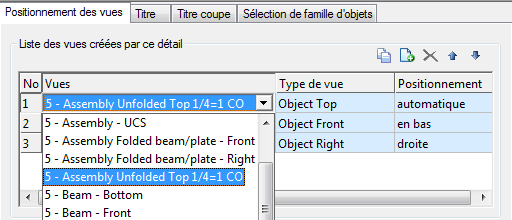

  1. Dans le groupe de fonctions Propriétés, cliquez sur (Ajouter une vue existante).
  2. Sélectionnez une vue dans l'arborescence et cliquez sur OK. La vue sélectionnée s'affiche dans l'arborescence et dans la liste. Vous pouvez attribuer une boîte de modèle et une disposition de vue à la nouvelle vue. Cette option n'a pas d'incidence sur la vue d'origine.
