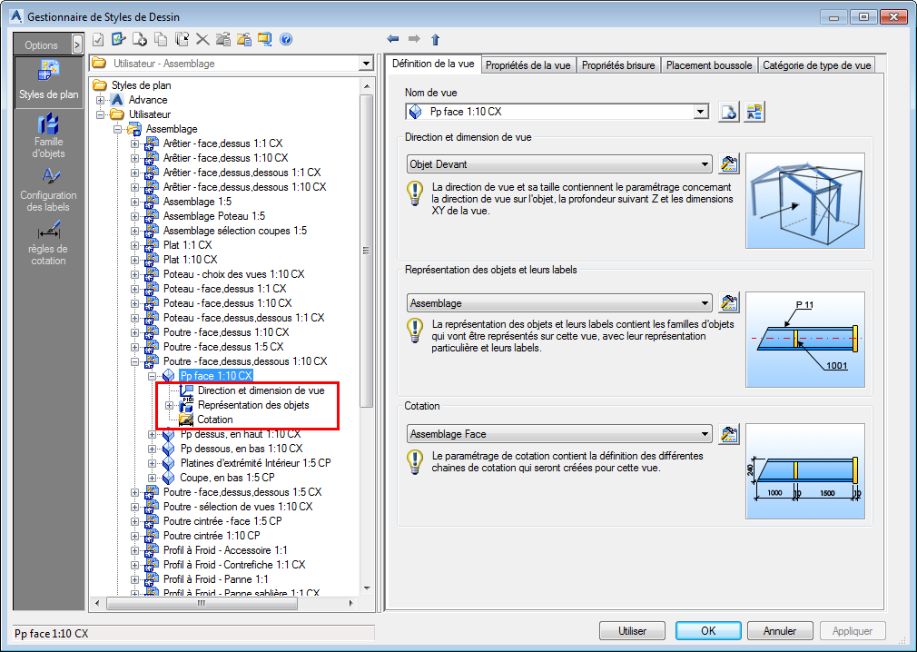

En savoir plus sur les différentes propriétés de la vue et la manière dont vous pouvez les configurer.
Une vue possède des propriétés, des objets, des cotations et des labels.
Trois aspects principaux définissent une vue :
- Direction
- Objets contenus
- Cote
Les aspects de chaque vue sont contenus dans le panneau d'arborescence du Gestionnaire de styles de dessin et dans l'onglet Définition de la vue. La sélection d'un élément dans l'arborescence affiche les propriétés de l'élément dans le panneau des propriétés.
- Direction et dimension de vue : sélectionnez l'angle d'observation des objets dans le modèle (par exemple, face, dessus, gauche, etc.) et les options de définition de la fenêtre.
- Présentation des objets : en développant l'arborescence, la liste des objets de modèle qui déterminent le contenu de la vue sont visibles. Les objets de modèle sont des ensembles prédéfinis de types d'objets de modèle qui se comportent comme des filtres (par exemple, un ensemble peut comporter toutes les poutres avec le rôle "Colonnes").
- Cotation : types de cotation à utiliser dans la vue et les paramètres pour chaque type.
Sélectionnez les paramètres préconfigurés ou accédez aux propriétés en cliquant sur
(Réglage).
