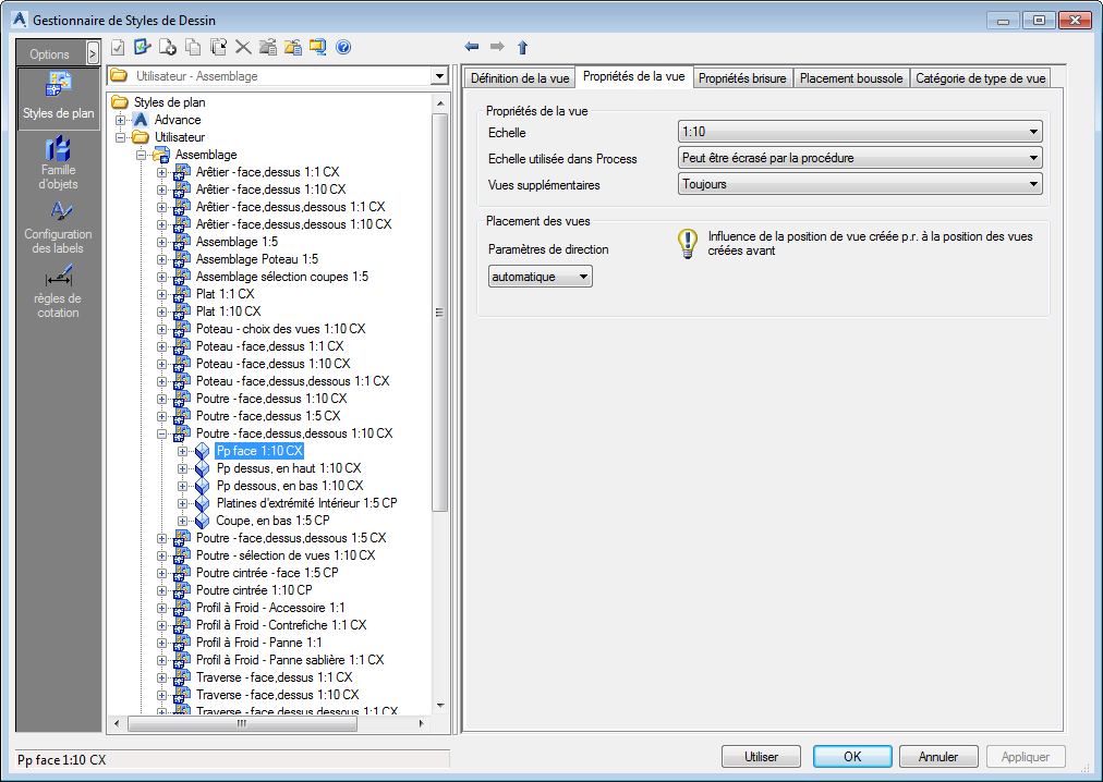

Autres propriétés de la vue
Définissez les autres propriétés courantes de la vue à l'aide de l'onglet Propriétés de la vue.
Option Description
Echelle Dans la liste, sélectionnez une échelle par défaut pour la vue sélectionnée.
Echelle utilisée dans Process Actuellement, chaque vue possède une échelle fixe. Si une liste est affectée à un processus, le processus peut remplacer les échelles des vues. Normalement, le processus attribue la même échelle pour toutes les vues. La mise à l'échelle est dépendante de la vue principale. Si un processus utilise le style en cours, il est possible de définir l'échelle de la vue pour chaque vue. Trois options sont disponibles :
Fixe Le processus ne peut pas remplacer l'échelle de la vue ; l’échelle de la vue est toujours utilisée.
Peut être écrasé par la procédure Le processus peut remplacer l'échelle de la vue.
Dépend de la vue principale Cette option est utile pour les coupes et les vues de coupe (si les échelles de la vue doivent être différentes de l'échelle de la vue principale). L'échelle de la vue dépend de l'échelle de la vue principale (première vue).
Vues supplémentaires Le choix de la vue définit si la vue est toujours créée ou créée lors de demandes interactives. A l'aide de l'option Demande interactive, un cadre vert sélectionnable s'affiche dans le modèle.
Placement des vues
Le placement des vues est important pour la définition de la présentation des détails. La position de la vue peut être définie par rapport à la position de la vue précédemment créée. La première vue doit toujours être définie automatiquement, car elle est la référence pour les autres vues.
Afficher la boussole
Pour afficher la boussole dans les dessins, cochez la case Afficher boussole située dans l'onglet Placement boussole.
Sélectionnez l'emplacement de la boussole : en haut à gauche, en haut à droite, en bas à gauche ou en bas à droite.
La boussole s'affiche sous la forme d'une flèche ou comme symbole. Cochez l'option souhaitée dans la zone Représentation de la boussole.
