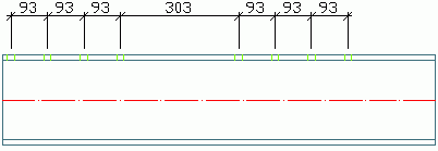

Grouper seulement les cotations en relation les unes avec les autres
Les cotations des groupes de boulons et de trous sur les pièces secondaires peuvent éventuellement être regroupées. Cette option crée une ligne de cote pour chaque groupe et des cotes pour les objets du groupe.
Le style de dessin peut être configuré de sorte à obtenir automatiquement le résultat souhaité.
Option Résultat

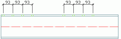

Ne pas combiner avec d'autres cotations
Cette option empêche une cote de se combiner avec d'autres. Cela augmente la qualité du dessin lorsque deux cotes similaires doivent rester séparées, même si elles possèdent des points de cote de la même ligne ou présentent les mêmes valeurs.
Option Résultat
