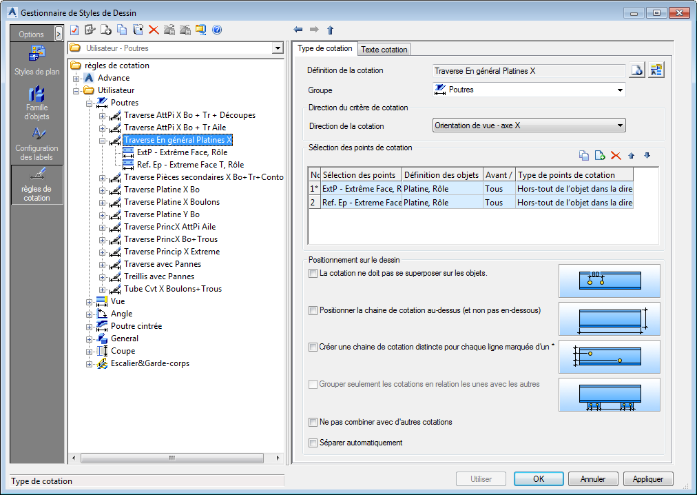

Propriétés de définition de cotation
Définissez différentes options pour la direction de la cotation, la sélection des points de cotation ou la position de la chaîne de cotation à l'aide des propriétés de définition de cotation.
Une définition de cotation contient les paramètres suivants :
Les définitions de cotations existantes peuvent être renommées et de nouvelles définitions peuvent être ajoutées.
Bouton Fonction
Définissez une nouvelle définition de cotation. Une copie des paramètres courants est créée et peut être déplacée vers un autre groupe à l'aide de la liste déroulante Groupe. Un nouvel élément s'affiche dans l'arborescence sous le groupe spécifié.
Renommez une définition de cotation. Les paramètres actuels sont enregistrés sous un autre nom.
