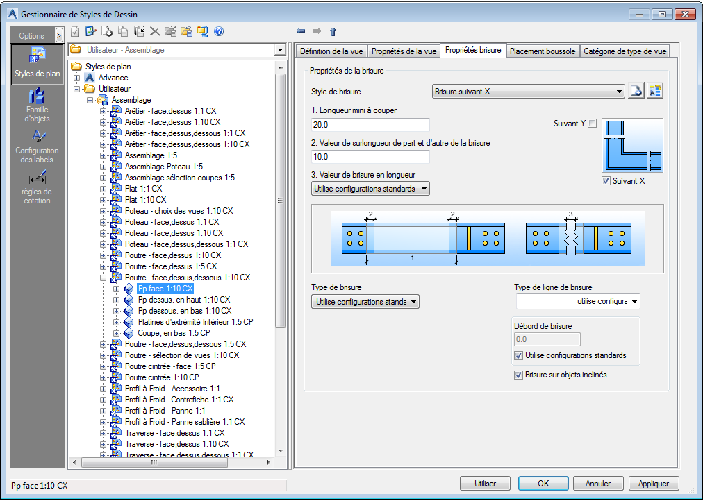

Définissez les options de délimitation d'une vue à l'aide de l'onglet Propriétés de délimitation.
L'utilisation de la brisure de la vue est définie à l'aide des propriétés de la brisure.
Style de brisure
Le style de brisure désigne toujours le système de coordonnées de l'objet de référence et non la position dans le dessin. Les options suivantes sont disponibles :
| Brisure suivant X | Délimitation le long de l'axe X de l'objet de référence. |
| Brisure suivant Y | Délimitation le long de l'axe Y de l'objet de référence. |
| Brisure suivant XY | Délimitation le long des axes X et Y de l'objet de référence. |
| Pas de Brisure | Aucune délimitation. |
La liste des stratégies de délimitation peut être modifiée. De nouvelles stratégies peuvent être ajoutées ou celles existantes peuvent être renommées.
| Bouton | Fonction |
Définir une nouvelle stratégie de délimitation. Un nouvel élément est inséré dans la liste. |
Renommer une stratégie. Les paramètres actuels sont enregistrés sous un autre nom. |
Les stratégies de délimitation sont modifiées à l'aide des commandes suivantes :
| Option | Description |

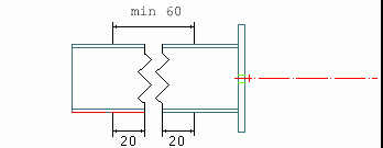

| Longueur minimale à couper | Définit la taille de la délimitation ; plus les intervalles sont petits, plus la délimitation est grande. |
| Valeur de surlongueur de chaque côté de la zone de délimitation. | Définit la longueur de la surface conservée dans la zone exclue. |
| Délimitation des représentations de longueur | Définit la distance en millimètres (ou pouces) sur le dessin.
Choisissez une représentation pour la ligne de délimitation.
| Bouton | Fonction |
| Délimitation normale. |
Délimitation avec un type de ligne sélectionné
Le type de ligne de brisure est sélectionné dans la liste Type de ligne de brisure : zigzag, tirets, pointillés, etc. |
| Pas de lignes de brisure |
Délimitation avec faible jeu et aucune ligne de délimitation.
| Brisure personnalisée |
Délimitation avec un type de ligne personnalisé.
Le cas échéant, la délimitation peut être représentée avec des lignes d'extension (la ligne de brisure empiète sur l'élément). La taille d'extension de la ligne peut être définie.
Cochez la case Brisure sur objets inclinés pour utiliser une délimitation sur objets inclinés.
