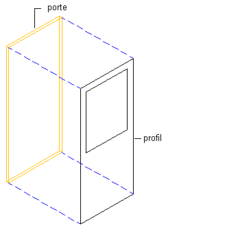

Cette procédure permet de créer un style de porte avec et d'insérer des motifs de montants intermédiaires.
Le dessin doit contenir un profil qui définit le style de porte et le vide destiné à la vitre.
Profil de porte avec un vide pour la vitre
Style de porte créé à partir du profil
