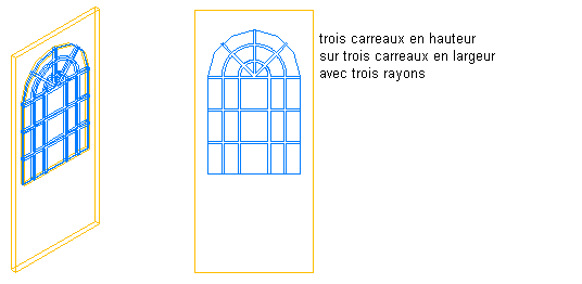

Vitre de porte demi-circulaire avec montants intermédiaires en étoile

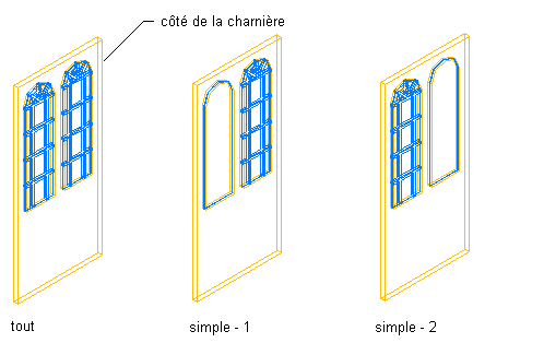

onglet Montants intermédiaires. | Pour... | Action... |
| associer des montants intermédiaires à tous les composants de vitre | sous Composant de la vitre, sélectionnez Tout. |
| appliquer des montants intermédiaires à un seul composant de vitre | sous Composant de la vitre, sélectionnez Simple et indiquez le numéro d'index. Les vitres sont indexées dans le sens contraire des aiguilles d'une montre, à partir de l'angle inférieur gauche. |
Montants intermédiaires appliqués à tous les composants de la vitre ou à un seul

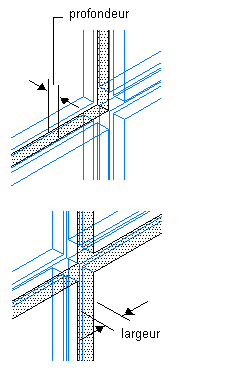

Spécification de la largeur et de la profondeur des montants intermédiaires

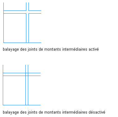

| convertir les intersections des montants intermédiaires en angles | sous Montant intermédiaire, sélectionnez Nettoyer les jointures. |

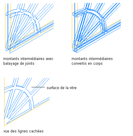

| convertir tous les montants intermédiaires en un corps unique avec des jointures nettoyées | sous Montant intermédiaire, sélectionnez Convertir en corps. |
Spécification des jointures de nettoyage des montants intermédiaires
Conversion de montants intermédiaires en un corps

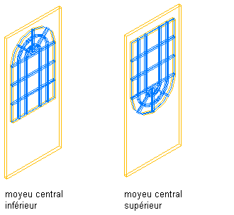

| placer le moyeu en bas d'une forme demi-circulaire | sous Moyeu, sélectionnez En bas, au centre. |
| placer le moyeu en haut d'une forme demi-circulaire | sous Moyeu, sélectionnez En haut, au centre. |

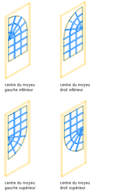

| placer le moyeu en bas à gauche d'une forme de type quart circulaire | sous Moyeu, sélectionnez En bas, à gauche. |
| placer le moyeu en bas à droite d'une forme de type quart circulaire | sous Moyeu, sélectionnez En bas, à droite. |
| placer le moyeu en haut à gauche d'une forme de type quart circulaire | sous Moyeu, sélectionnez En haut, à gauche. |
| placer le moyeu en haut à droite d'une forme de type quart circulaire | sous Moyeu, sélectionnez En haut, à droite. |
Spécification du positionnement du moyeu de type demi-circulaire
Spécification du positionnement du moyeu de type quart circulaire
