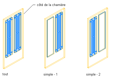

| associer des montants intermédiaires à tous les composants de vitre | sous Composant de la vitre, sélectionnez Tout. |
| appliquer des montants intermédiaires à un seul composant de vitre | sous Composant de la vitre, sélectionnez Simple et indiquez le numéro d'index. Les vitres sont indexées dans le sens contraire des aiguilles d'une montre, à partir de l'angle inférieur gauche. |
Montants intermédiaires appliqués à tous les composants de la vitre ou à un seul

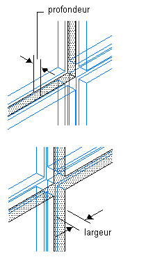

Spécification de la largeur et de la profondeur des montants intermédiaires

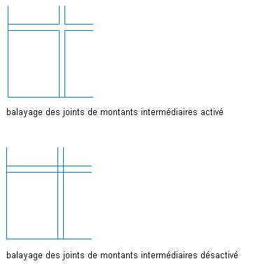

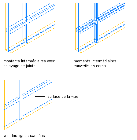

| convertir les intersections des montants intermédiaires en angles | sous Montant intermédiaire, sélectionnez Nettoyer les jointures. |
| convertir tous les montants intermédiaires en un corps unique avec des jointures nettoyées | sous Montant intermédiaire, sélectionnez Convertir en corps. |
Spécification des jointures de nettoyage des montants intermédiaires
Conversion de montants intermédiaires en un corps

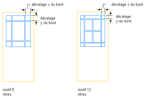

| utiliser un motif pour 9 vitres | sélectionnez 9 vitres dans le champ Motif. |
| utiliser un motif pour 12 vitres | sélectionnez 12 vitres dans le champ Motif. |
Spécification du décalage des bords sur les axes X et Y
