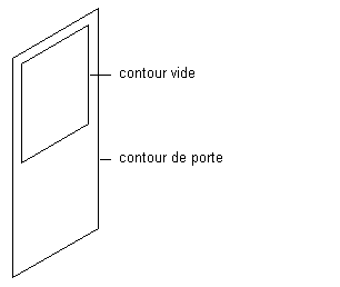

Le profil est composé de polylignes concentriques fermées. La polyligne extérieure, ou anneau, devient la forme de la porte et la polyligne intérieure devient le vide prévu pour la vitre. Vous pouvez créer plusieurs vides en ajoutant d'autres polylignes intérieures. Les vides pour vitrages doivent figurer entièrement à l'intérieur de la polyligne représentant la forme de la porte. Les polylignes ont une taille et une forme proportionnelles entre elles et par rapport aux autres portes créées à partir du style de porte.

Polylignes concentriques fermées pour un profil de porte
