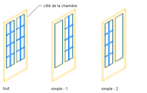

| associer des montants intermédiaires à tous les composants de vitre | sous Composant de la vitre, sélectionnez Tout. |
| appliquer des montants intermédiaires à un seul composant de vitre | sous Composant de la vitre, sélectionnez Simple et indiquez le numéro d'index. Les vitres sont indexées dans le sens contraire des aiguilles d'une montre, à partir de l'angle inférieur gauche. |
Montants intermédiaires appliqués à tous les composants de la vitre ou à un seul

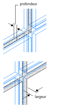

Spécification de la largeur et de la profondeur des montants intermédiaires

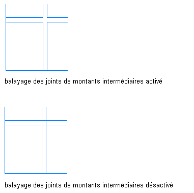

| convertir les intersections des montants intermédiaires en angles | sous Montant intermédiaire, sélectionnez Nettoyer les jointures. |

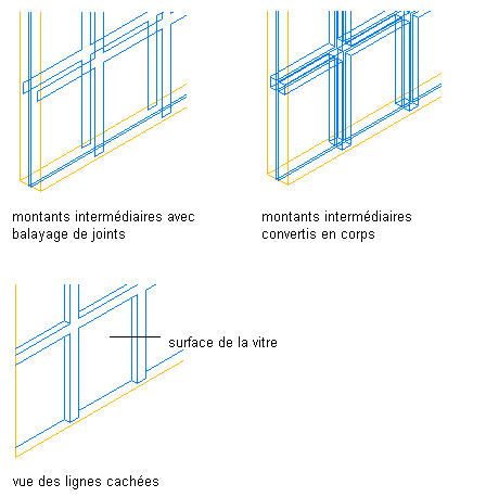

| convertir tous les montants intermédiaires en un corps unique avec des jointures nettoyées | sous Montant intermédiaire, sélectionnez Convertir en corps. |
Spécification des jointures de nettoyage des montants intermédiaires
Conversion de montants intermédiaires en un corps

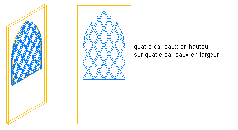

| utiliser un motif en losange | sélectionnez l'option Losange. |

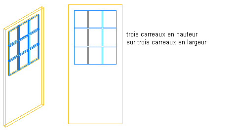

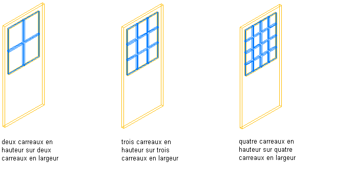

Nombre de vitres verticalement et horizontalement
