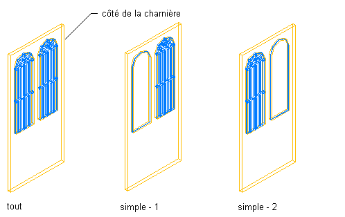

onglet Montants intermédiaires. | Pour... | Action... |
| associer des montants intermédiaires à tous les composants de vitre | sous Composant de la vitre, sélectionnez Tout. |
| appliquer des montants intermédiaires à un seul composant de vitre | sous Composant de la vitre, sélectionnez Simple et indiquez le numéro d'index. Les vitres sont indexées dans le sens contraire des aiguilles d'une montre, à partir de l'angle inférieur gauche. |
Montants intermédiaires appliqués à tous les composants de la vitre ou à un seul

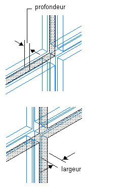

Spécification de la largeur et de la profondeur des montants intermédiaires

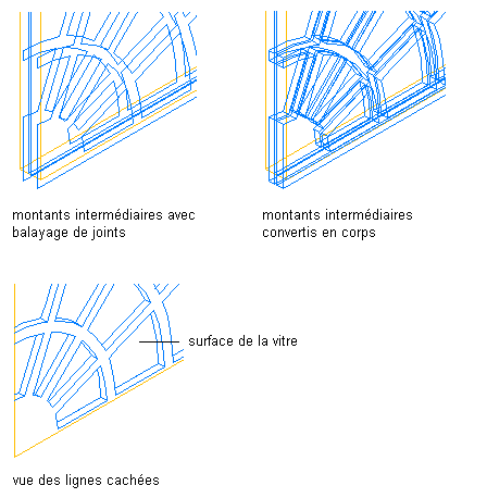

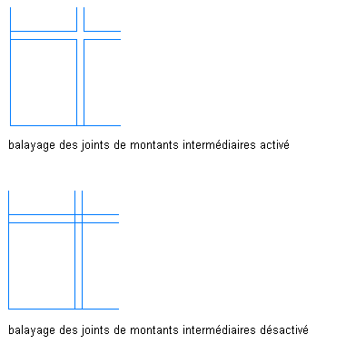

| convertir les intersections des montants intermédiaires en angles | sous Montant intermédiaire, sélectionnez Nettoyer les jointures. |
| convertir tous les montants intermédiaires en un corps unique avec des jointures nettoyées | sous Montant intermédiaire, sélectionnez Convertir en corps. |
Spécification des jointures de nettoyage des montants intermédiaires
Conversion de montants intermédiaires en un corps

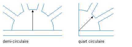

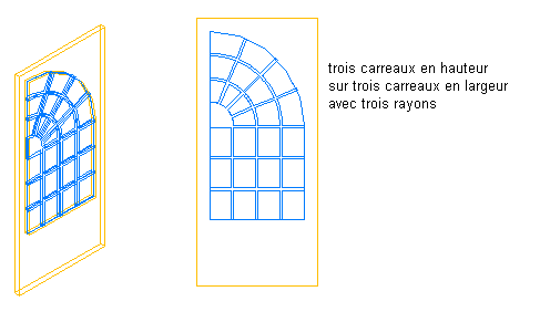

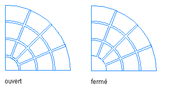

Comptez les colonnes comme si elles se succédaient autour d'un moyeu. Pour le motif de soleil demi-circulaire, cinq colonnes apparentes sont comptées comme deux colonnes. Pour un motif de soleil quart circulaire, trois colonnes apparentes sont comptées comme deux colonnes.
Spécification du nombre de rayons d'un montant intermédiaire radial
Spécification de moyeux ouverts et fermés
Rayon du moyeu

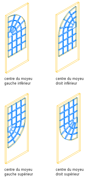

| placer le moyeu en bas d'une forme demi-circulaire | sous Moyeu, sélectionnez En bas, au centre. |
| placer le moyeu en haut d'une forme demi-circulaire | sous Moyeu, sélectionnez En haut, au centre. |
| placer le moyeu en bas à gauche d'une forme de type quart circulaire | sous Moyeu, sélectionnez En bas, à gauche. |
| placer le moyeu en bas à droite d'une forme de type quart circulaire | sous Moyeu, sélectionnez En bas, à droite. |
| placer le moyeu en haut à gauche d'une forme de type quart circulaire | sous Moyeu, sélectionnez En haut, à gauche. |
| placer le moyeu en haut à droite d'une forme de type quart circulaire | sous Moyeu, sélectionnez En haut, à droite. |
Spécification du positionnement du moyeu de type quart circulaire
