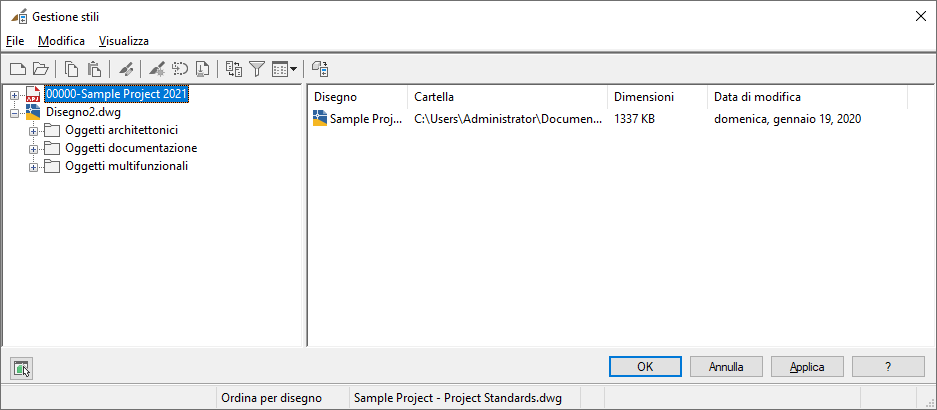

Per modificare il tipo di ordinamento degli stili in Gestione stili, attenersi alla procedura indicata di seguito. Per default i nomi di disegni e modelli aperti vengono visualizzati nel riquadro sinistro della vista struttura. Se nella vista struttura si espande un disegno, gli stili in esso contenuti vengono raggruppati in tre categorie: oggetti architettonici, oggetti di documentazione e oggetti multifunzionali. Se si espande una categoria, gli stili vengono elencati in ordine alfabetico in base al tipo.
Stili ordinati in base ai disegni

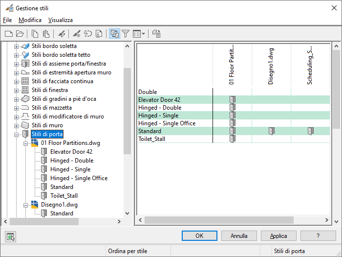

Per visualizzare gli stili disponibili in ogni disegno per un tipo specifico, ad esempio gli stili di porta, è possibile eseguire un ordinamento in base allo stile. In tal modo gli stili vengono raggruppati in categorie e organizzati in base al tipo e quindi in base al disegno.
Stili ordinati in base al tipo
La barra di stato nella parte inferiore di Gestione stili indica se gli stili sono ordinati in base al disegno o al tipo di stile.

  1. Scegliere scheda Gestiscigruppo Stile e visualizzazioneGestione stili.
    Per default, gli stili sono ordinati per disegno.
  2. Nella barra degli strumenti di Gestione stili, fare clic su per ordinare gli stili in base al tipo.
    In alternativa, nella barra dei menu di Gestione stili scegliere menu Visualizza EsploraPer stile.
  3. Se si desidera visualizzare gli stili disponibili in un disegno, espandere una categoria, un tipo di stile e quindi il disegno.
  4. Per ripristinare il tipo di ordinamento in base ai disegni, fare nuovamente clic su .
