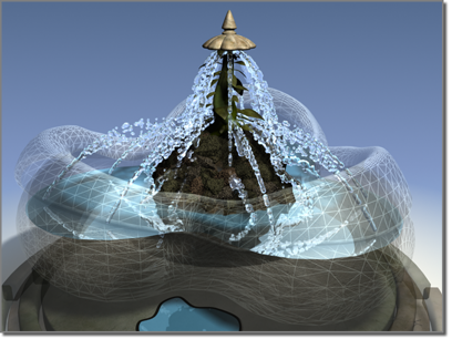

非イベント駆動型パーティクル システムを使用すると、比較的簡単にパーティクル サブオブジェクトを時間の経過に合わせて生成でき、雪、雨、埃などのシミュレートに役立ちます。パーティクル システムは、主にアニメーションで使用します。3ds Max には、スプレー、雪、スーパー スプレー、ブリザード、P アレー、P クラウドの 6 つの非イベント駆動型パーティクル システムが組み込まれています。
パーティクル システムとして作成された泉のスプレー

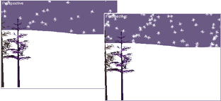

パーティクル システムで作成された吹雪
