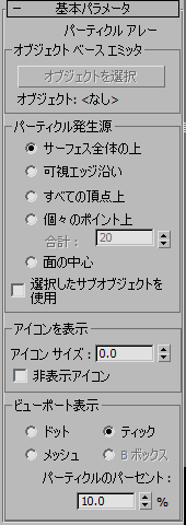

[基本パラメータ](Basic Parameters)ロールアウト
[オブジェクト ベース エミッタ](Object-Based Emitter)領域
パーティクル エミッタとして使用するレンダリング可能なメッシュ オブジェクトを選択できます。 このオブジェクトは、[パーティクル発生源](Particle Formation)領域の[オブジェクト ベース エミッタ](Object-Based Emitter)オプションが選択されている場合のみ使用されます。
オブジェクトを選択
このボタンをクリックし、カスタム エミッタとして使用するレンダリング可能なメッシュ オブジェクトを選択します。
オブジェクト
選択したオブジェクトの名前を表示します。
この領域のオプションを使用することにより、エミッタのシェイプを指定できます。
  • ボックス エミッタボックス状エミッタを作成します。
  • 球体エミッタ球状エミッタを作成します。
  • 円柱エミッタ円柱状エミッタを作成します。
  • オブジェクト ベース エミッタ[オブジェクト ベース エミッタ](Object-Based Emitter)領域で選択したオブジェクトを作成します。
