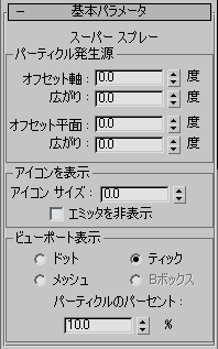

[基本パラメータ](Basic Parameters)ロールアウト
この領域で、パーティクルの方向と広がりが制御されます。
[パーティクル発生源](Particle Formation)領域
オフセット軸
Z 軸からのパーティクル ストリームの角度に影響します(X 軸の平面に沿って)。
広がり
放出ベクトルから離れるパーティクルの広がりに影響します(X 軸の平面に沿って)。
オフセット平面
Z 軸の周りの放出角度に影響します。[オフセット軸](Off Axis)が 0 (ゼロ)に設定されている場合は、無効です。
広がり
オフセット平面軸の周りのパーティクルの広がりに影響します。[オフセット軸](Off Axis)が 0 (ゼロ)に設定されている場合は、無効です。
