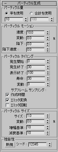

[パーティクル生成](Particle Generation)ロールアウト
[パーティクル モーション](Particle Motion)領域
パーティクルの個数、サイズ、およびモーションを指定します。
速度
1 フレームあたりのパーティクルの発生速度を単位で表します。
変動
各パーティクルの放出速度に変動のパーセントを適用します。
降下
パーティクルのランダム降下量です。
降下速度
パーティクルが降下する速度です。

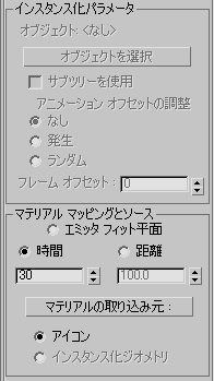

[マテリアル マッピングとソース](Mat'l Mapping and Source)領域
エミッタ フィット平面
長方形のブリザード エミッタ アイコンからの放出点を基に、生成したパーティクルをマッピングします。マッピングされたマテリアルの UV 範囲は、エミッタの幅と長さにわたって 0 から 1 までです。
