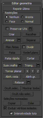

Implementação Editar geometria (Polimalha e Editar polilinha)
A implementação Editar geometria fornece controles globais para alterar a geometria do objeto de polígono, no nível superior (Objeto) ou nos níveis de subobjeto. Os controles são os mesmos em todos os níveis, exceto conforme indicado nas descrições a seguir.
Interface
Repetir último
Repete o comando usado mais recentemente.
Por exemplo, se você efetua a extrusão de um polígono e deseja aplicar a mesma extrusão a diversos outros, selecione-os e clique em Repetir último.
É possível aplicar uma extrusão de spline de um único polígono (esquerda) várias vezes a outros polígonos únicos (1) ou a várias seleções de polígonos, contíguos (2) ou não (3).
Nota: Repetir Último não repete todas as operações. Por exemplo, ele não repete transformações. Para determinar qual comando será repetido ao clicar no botão, verifiquea dica de ferramenta do botão Repetir último no painel de comando, que dá o nome da última operação que pode ser repetida. Se nenhuma dica de ferramenta aparecer, nada acontecerá quando você clicar no botão.
Teclado ;(ponto e vírgula) (modo do 3ds Max)
Teclado G(modo Maya: consulte Preferências do modo de interação).
