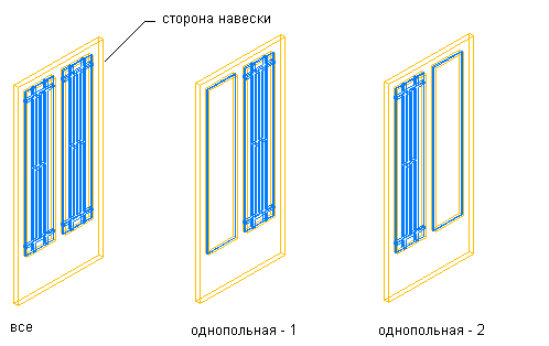

  8. Если в стиле дверей имеется несколько компонентов остекления, то укажите, добавлять ли горбыльки ко всем компонентам остекления двери или только к одному из них.
    Если требуется... то...
    добавить горбыльки ко всем компонентам остекления, в группе "Компонент остекления" выберите "Все".
    добавить горбыльки к отдельному компоненту остекления, в группе "Компонент остекления" выберите "Номер" и укажите порядковый номер. Проемы нумеруются против часовой стрелки, начиная с нижнего левого угла.
    Горбыльки, добавленные ко всем компонентам остекления или одному из них

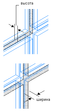

  9. Ввод значения ширины и глубины всех горбыльков.
    Указание ширины и глубины горбылька

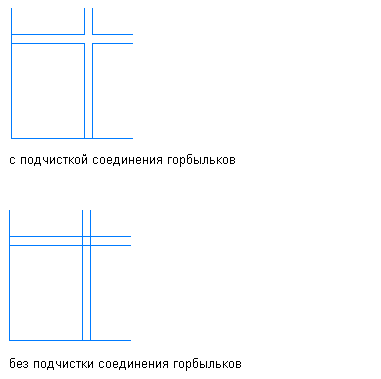

  10. Выполните подчистку пересечений горбыльков.
    преобразовать пересечения горбыльков в углы, в поле "Горбыльки" укажите "Удалить соединения".

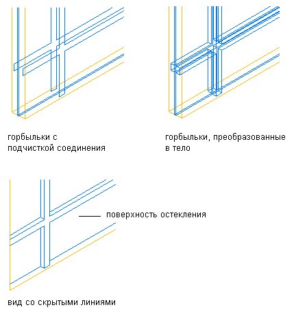

    преобразовать все горбыльки в единый корпусной элемент без соединений, в поле "Горбыльки" укажите "Преобразовать в корпусной элемент".
    Задание подчистки соединений горбылька
    Преобразование горбыльков в тело

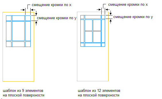

  11. В группе "Проемы" выберите схему сетки.
    использовать декоративную схему с 9 проемами, выберите для параметра "Схема" значение "Прерия - 9 элементов".
    использовать декоративную схему с 12 проемами, выберите для параметра "Схема" значение "Прерия - 12 элементов".
  12. Чтобы указать горизонтальное смещение горбыльков от кромок остекления, введите значение параметра "Смещение кромки по X".
  13. Чтобы указать вертикальное смещение горбыльков от кромок остекления, введите значение параметра "Смещение кромки по Y".
    Задание смещений кромок по Х и Y
