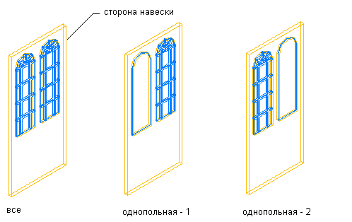

| добавить горбыльки ко всем компонентам остекления, | в группе "Компонент остекления" выберите "Все". |
| добавить горбыльки к отдельному компоненту остекления, | в группе "Компонент остекления" выберите "Номер" и укажите порядковый номер. Проемы нумеруются против часовой стрелки, начиная с нижнего левого угла. |
Горбыльки, добавленные ко всем компонентам остекления или одному из них

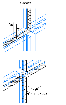

Указание ширины и глубины горбылька

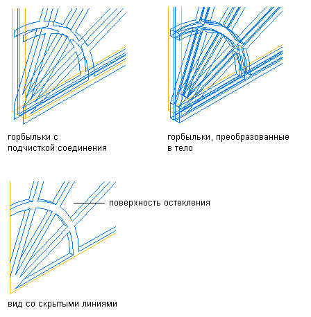

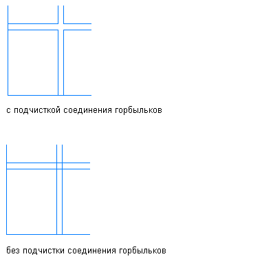

| преобразовать пересечения горбыльков в углы, | в поле "Горбыльки" укажите "Удалить соединения". |
| преобразовать все горбыльки в единый корпусной элемент без соединений, | в поле "Горбыльки" укажите "Преобразовать в корпусной элемент". |
Задание подчистки соединений горбылька
Преобразование горбыльков в тело

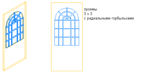

Подсчитайте число видимых вертикальных рядов вокруг центрального элемента (сердечника). Пять видимых рядов в звездообразной схеме в форме полукруга считаются тремя рядами. Три видимых ряда в звездообразной схеме в форме четверти круга также считаются тремя рядами.
Указание числа радиальных горбыльков

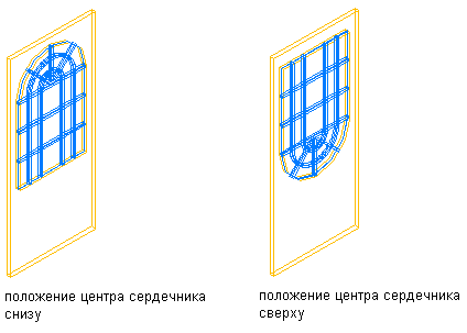

| установить сердечник в нижней части полукруглой формы, | в группе "Центр сердечника" выберите "Внизу по центру". |
| установить сердечник в верхней части полукруглой формы, | в группе "Центр сердечника" выберите "Вверху по центру". |

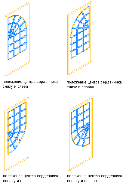

| установить сердечник в нижней левой части полукруглой формы, | в группе "Центр сердечника" выберите "Внизу слева". |
| установить сердечник в нижней правой части полукруглой формы, | в группе "Центр сердечника" выберите "Внизу справа". |
| установить сердечник в верхней левой части полукруглой формы, | в группе "Центр сердечника" выберите "Вверху слева". |
| установить сердечник в верхней правой части полукруглой формы, | в группе "Центр сердечника" выберите "Вверху справа". |
Задание местоположения сердечника для полукруга
Задание местоположения сердечника для четверти круга
