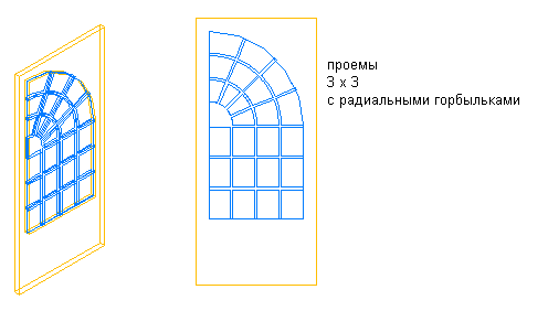

Эта процедура используется для добавления в стиль дверей с остеклением горбыльков по солнцеобразной схеме.
Добавление горбыльков заключается в редактировании графических свойств стиля дверей для таких экранных представлений, как "Модель" или "Фасад", на которых должны отображаться горбыльки. Горбыльки могут добавляться на экранные представления по отдельности. Горбыльки можно добавить на одно экранное представление, а можно применить их ко всем экранным представлениям данного стиля дверей. Блок горбыльков добавляется к компонентам остекления стиля дверей в графических свойствах. Все блоки горбыльков становятся экранными компонентами стиля дверей.
Остекление двери в форме четверти круга с солнцеобразной сеткой горбыльков и замкнутым сердечником

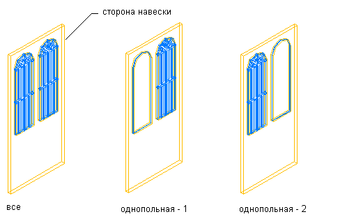

| добавить горбыльки ко всем компонентам остекления, | в группе "Компонент остекления" выберите "Все". |
| добавить горбыльки к отдельному компоненту остекления, | в группе "Компонент остекления" выберите "Номер" и укажите порядковый номер. Проемы нумеруются против часовой стрелки, начиная с нижнего левого угла. |
Горбыльки, добавленные ко всем компонентам остекления или одному из них

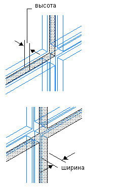

Указание ширины и глубины горбылька

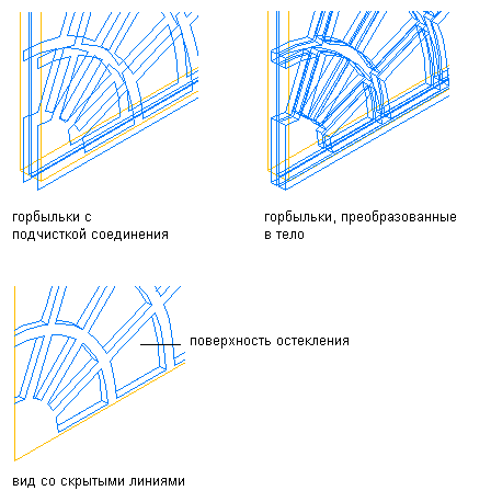

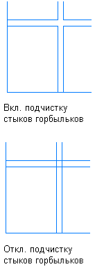

| преобразовать пересечения горбыльков в углы, | в поле "Горбыльки" укажите "Удалить соединения". |
| преобразовать все горбыльки в единый корпусной элемент без соединений, | в поле "Горбыльки" укажите "Преобразовать в корпусной элемент". |
Задание подчистки соединений горбылька
Преобразование горбыльков в тело

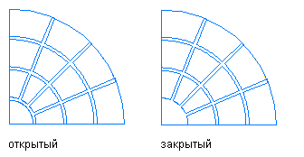

Подсчитайте число видимых вертикальных рядов вокруг центрального элемента (сердечника). Пять видимых рядов в солнцеобразной схеме в форме полукруга считаются двумя рядами. Три видимых ряда в солнцеобразной схеме в форме четверти круга также считаются двумя рядами.
Задание числа радиальных горбыльков
Задание замкнутых и открытых сердечников
Задание радиуса сердечника

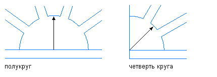

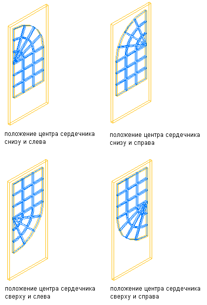

| Если требуется... | то... |
| установить сердечник в нижней части полукруглой формы, | в группе "Центр сердечника" выберите "Внизу по центру". |
| установить сердечник в верхней части полукруглой формы, | в группе "Центр сердечника" выберите "Вверху по центру". |
| установить сердечник в нижней левой части полукруглой формы, | в группе "Центр сердечника" выберите "Внизу слева". |
| установить сердечник в нижней правой части полукруглой формы, | в группе "Центр сердечника" выберите "Внизу справа". |
| установить сердечник в верхней левой части полукруглой формы, | в группе "Центр сердечника" выберите "Вверху слева". |
| установить сердечник в верхней правой части полукруглой формы, | в группе "Центр сердечника" выберите "Вверху справа". |
Задание местоположения сердечника для четверти круга
