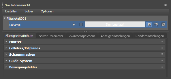

Fenster Simulationsansicht
Verwenden Sie das Fenster Simulationsansicht zur Steuerung aller Aspekte der Flüssigkeitssimulation.
Bereich Verwaltungssystem
Verwenden Sie zum Verwalten der verschiedenen Flüssigkeitssimulationen und ihrer zugehörigen Komponentenberechnungen sowie zum Überwachen des Fortschritts von Simulationen, die derzeit berechnet werden.
Gruppen
Die Simulationssteuerelemente sind in verschiedene Gruppen unterteilt. Klicken Sie auf die entsprechende Registerkarte, um auf eine Gruppe zuzugreifen.
Flüssigkeitsattribute
Verwenden Sie diese Gruppe, um Emitter-Eigenschaften zu ändern und Collider, Killplanes, Schaummasken, Führungen und Bewegungsfelder hinzuzufügen.
Solver-Parameter
Verwenden Sie diese Gruppe, um einzelne Solver-Parameter anzupassen und Szenenobjekte anzuzeigen, die mit der Simulation verknüpft sind:
  • Simulationsparameter
  • Flüssigkeitsparameter
  • Emitterobjekte
  • Kollisionsobjekte
  • Killplane-Objekte
  • Führungssystem
  • Schaumparameter
  • Schaummaskenobjekte
  • Bewegungsfeldobjekte
Zwischenspeichern
Verwenden Sie diese Gruppe, um die Zwischenspeicherungsoptionen einzurichten.
Anzeigeeinstellungen
Verwenden Sie diese Gruppe, um die Anzeige der Simulation in den Ansichtsfenstern anzupassen.
Rendereinstellungen
Verwenden Sie diese Gruppe, um Rendereinstellungen für die abgeschlossene Simulation zu steuern.
