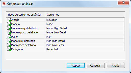

Utilice este procedimiento para cambiar los conjuntos de visualización que estén definidos como predeterminados.
. En la columna Tipos de conjuntos estándar aparecen los conjuntos de visualización predeterminados del dibujo. En la columna Conjuntos figura el conjunto de visualización que se ha especificado para cada conjunto de visualización estándar.
Especificación de un conjunto de visualización para el tipo de visualización Model estándar
