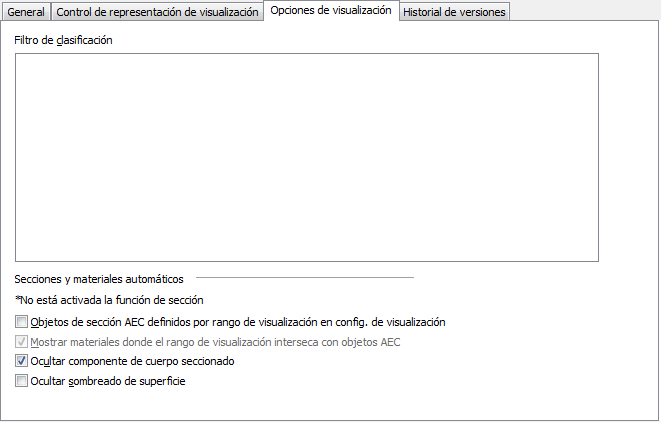

Utilidades
Configuración de dibujo. Desactive esta opción si quiere que el dibujo de referencias externas utilice sus propias configuraciones de visualización o las del dibujo principal.
Los objetos utilizan sólo las configuraciones de visualización del dibujo actual
