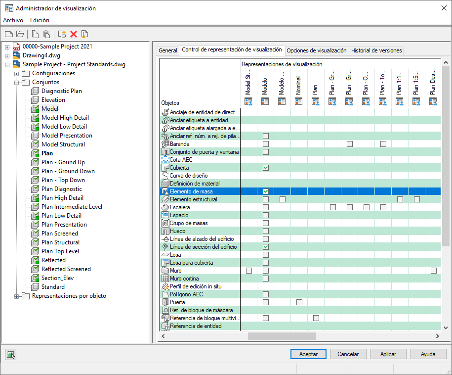

Utilice este procedimiento para agregar o eliminar representaciones de visualización en un conjunto de visualización. Los cambios realizados en un conjunto de visualización afectan a todas las configuraciones de visualización que utilice dicho conjunto.
Al agregar o eliminar representaciones de un conjunto de visualización, tenga en cuenta lo siguiente:
Edición de un conjunto de visualización
| Si desea... | Entonces… |
| agregar una representación de visualización para un objeto al conjunto | desplácese por la lista para buscar el objeto. Seleccione una representación de visualización que se va a utilizar. Si no aparece ninguna casilla de verificación debajo de una representación de visualización, el objeto no la tiene asignada. |
| eliminar una representación de visualización para un objeto del conjunto | desplácese por la lista para buscar el objeto. Anule la selección de la representación de visualización que desea eliminar. |
| utilizar la misma representación de visualización para todos los objetos del conjunto | pulse con el botón derecho en el nombre de la representación de visualización y elija Seleccionar todo. Asegúrese de desactivar las demás representaciones de visualización para los objetos en este conjunto. |
| eliminar un objeto de un conjunto de visualización | desplácese por la lista para buscar el objeto. Pulse con el botón derecho en el nombre del objeto y elija Borrar todo. |
| agregar todas las representaciones de visualización a todos los objetos del conjunto de visualización | con el botón derecho, pulse en el área de encabezados Objetos y elija Seleccionar todas las representaciones de la visualización. |
| suprimir todas las representaciones de visualización de todos los objetos del conjunto de visualización | con el botón derecho, pulse en el área de encabezados Objetos y elija Deseleccionar todas las representaciones de la visualización. |
