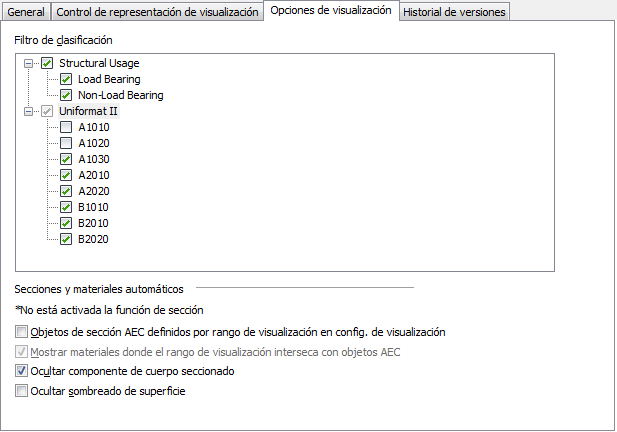

. El filtro de clasificación muestra una lista de todas las clasificaciones del dibujo actual. De forma predeterminada, todas las clasificaciones están seleccionadas.
Por ejemplo, si desea ocultar todos los muros y puertas clasificados como A1010 y A1020, en Uniformat II desmarque las casillas de verificación de A1010 y A1020.

Para volver a mostrar los objetos de una clasificación que estaban ocultos, seleccione la clasificación.
