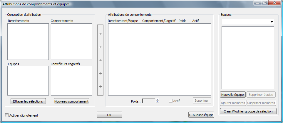

La boîte de dialogue Attributions de comportements et équipes permet de regrouper les représentants en équipes et d'affecter des comportements et des contrôleurs cognitifs aux représentants et aux équipes. Elle sert également à modifier les affectations existantes.
Cette boîte de dialogue n’est pas modale ; lorsqu'elle est ouverte, vous pouvez utiliser le groupe de fonctions Modifier pour régler les comportements et configurer de nouveaux comportements, ainsi qu'animer les paramètres Poids des affectations.
Remarque : Crowd ne vous autorise pas à utiliser plusieurs contrôleurs cognitifs avec un représentant. Vous pouvez les affecter, mais, au moment de la résolution, character studio affiche un message indiquant qu'il utilisera uniquement le contrôleur cognitif attribué en premier.
Remarque : l'option Activer clignotement vous permet de voir quels représentants sont affectés par des actions différentes dans cette boîte de dialogue. Lorsqu'elle est activée, les représentants concernés clignotent brièvement dans les fenêtres quand vous effectuez une des opérations suivantes :

Interface

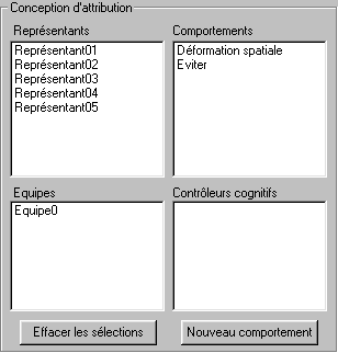

Zone Conception d'attribution
Ce groupe permet de configurer des attributions en choisissant un comportement ou un contrôleur cognitif ainsi qu'un représentant ou une équipe recevant l'affectation. Sélectionnez un élément du côté gauche (liste du haut ou liste du bas) et un élément du côté droit (liste du haut ou liste du bas). Cliquez sur le bouton Nouvelle attribution/Réinitialiser attribution à droite du groupe Conception d'attribution (bouton vertical comprenant cinq flèches pointant vers la droite).
Conseil : à l'exception des comportements, vous pouvez uniquement sélectionner un élément dans la partie droite et un élément dans la partie gauche de ce groupe. Pour affecter le même comportement à plusieurs représentants, la méthode la plus efficace est d'utiliser le
groupe Equipes afin de regrouper les représentants dans des équipes.
Vous pouvez sélectionner plusieurs comportements pour les affecter à un représentant ou une équipe lors d'une nouvelle attribution. Lorsque vous cliquez sur Nouvelle attribution, character studio crée une attribution différente pour chaque comportement mis en surbrillance. Cependant, lors de la modification des attributions, vous ne pouvez toujours pas sélectionner plus d'un comportement à la fois. Si vous choisissez une attribution et plusieurs comportements, il devient impossible d'utiliser le bouton Réinitialiser attribution.
- Liste des représentants
- Enumère les représentants de la scène.
- Liste des comportements
- Enumère les comportements existants.
Pour utiliser un comportement qui n'a pas encore été inclus dans la scène, cliquez sur le bouton Nouveau comportement au bas de ce groupe.
- Liste des équipes
- Enumère les équipes de la scène.
Pour créer une nouvelle équipe, utilisez les commandes du groupe Equipes.
- Liste des contrôleurs cognitifs
- Enumère les contrôleurs cognitifs existants.
Pour créer un nouveau contrôleur, cliquez sur le groupe de fonctions Configuration
bouton Contrôleurs cognitifs. Vous n’avez pas besoin de quitter la boîte de dialogue Attributions de comportements et équipes ; lorsque vous fermez l'éditeur, les nouveaux contrôleurs sont inclus dans la liste Contrôleurs cognitifs.

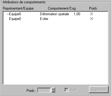

Zone Attributions de comportements
Ce groupe permet de créer et de modifier les attributions de comportements.
- [Liste Attributions de comportements]
- Affiche les attributions de comportements courantes, y compris le nom de l'équipe ou du représentant, le comportement ou le contrôleur cognitif affecté, la valeur du poids et l'état actif.
Les éléments sont triés par ordre alphabétique en commençant d'abord par le nom du représentant/de l'équipe, puis par le nom du comportement/contrôleur cognitif. Un tiret figure devant une entrée de liste s'il s'agit du premier élément correspondant à ce représentant ou cette équipe.
Pour modifier ou supprimer une attribution, sélectionnez-la dans la liste. Character studio met alors en évidence les composants attribués dans le groupe Conception d'attribution. Effectuez les modifications à l'aide des commandes de cette boîte de dialogue.
Remarque : pour sélectionner plusieurs attributions dans la liste, utilisez la touche Ctrl+clic pour les éléments non contigus ou la touche Maj+clic pour les éléments contigus. Pour effacer un élément, cliquez dessus en appuyant sur la touche Ctrl.
- Poids
- Effet relatif du comportement ou contrôleur cognitif affecté. Plus la valeur du poids sera élevée par rapport aux autres, plus le comportement aura un effet relatif important. Ce paramètre peut être animé. Valeur par défaut : 1,0.
Dans la plupart des cas, vous devez garder le Poids dans un intervalle compris entre 0 et 1. Des valeurs supérieures sont disponibles mais elles ne doivent être utilisées qu'en cas d'absolue nécessité.
Remarque : La valeur du Poids ne s'applique pas aux comportements
Eviter,
Orientation ni
Suivre surface et n'est donc pas disponible pour les attributions utilisant ces comportements.
- Actif
- Lorsque cette option est activée, l'attribution prend effet. Dans le cas contraire, elle n’a aucun effet. Cette case à cocher peut être animée. Valeur par défaut : activé.
- Supprimer
- Supprime l'attribution de comportement mise en surbrillance.

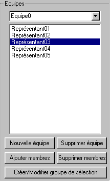

Zone Equipes
Ce groupe permet de définir, modifier et supprimer des équipes de représentants.
Remarque : vous pouvez activer et désactiver l'affichage de ce groupe en utilisant le bouton Aucune équipe/Equipes sous le groupe Attributions de comportements.
- [Liste déroulante des équipes]
- Affiche le nom de l'équipe courante.
Pour visualiser une autre équipe, sélectionnez-la dans la liste. Pour modifier le nom d'une équipe, cliquez dessus et tapez le nouveau nom.
- [liste de représentants]
- Affiche les représentants de l'équipe courante.
- Nouvelle équipe
- Ajoute une équipe dans la liste, et affiche la boîte de dialogue Sélectionner les représentants pour vous permettre de spécifier le ou les nouveaux membres de l'équipe.
Le nom d'équipe par défaut est "Equipe" suivi d'un numéro (début à 0 et incrémentation positive).
- Supprimer équipe
- Supprime l'équipe courante.
Les membres de l'équipe ne sont pas supprimés de la scène.
- Ajouter membres
- Permet d'inclure des membres dans l'équipe courante. Utilisez la boîte de dialogue Sélectionner les représentants pour spécifier de nouveaux membres d'équipe.
- Supprimer membres
- Supprime de l'équipe le ou les membres sélectionnés.
Les membres d'équipe supprimés ne disparaissent pas de la scène.
- Créer/modifier groupe de sélection
- Ajoute l'équipe courante à la liste des groupes de sélection, accessible à partir de la liste Jeux de sélections nommées dans la barre d'outils principale.
Si l'équipe courante est déjà un jeu de sélections, et que vous avez modifié ultérieurement la composition de cette équipe, cliquez sur ce bouton pour actualiser les membres dans la liste Jeux de sélections nommées.
- Activer clignotement
- Lorsque cette option est activée, et que vous cliquez sur un élément de la liste dans la boîte de dialogue ou bien que vous créez ou modifiez une équipe, les objets attribués clignotent brièvement dans les fenêtres. Valeur par défaut : activé.
