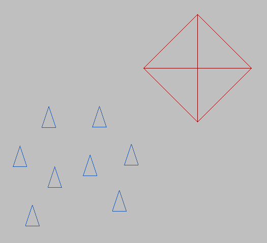

- Créez un objet assistant Représentant.
Cet objet est un prototype qui sera utilisé pour simuler la foule, il s'agit d'un membre représentatif.

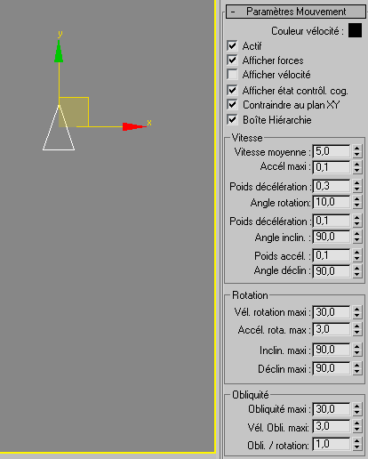

- Dans le
groupe de fonctions Modifier,
panneau déroulant Paramètres Mouvement, définissez des valeurs de vitesse et de rotation appropriées pour le représentant.
Cela vous amène donc à définir la façon dont un animal ou un objet particulier se déplace. S’agit-il d'un oiseau, d'un poisson, d'une limace ou d'un avion?
- Créez plusieurs clones du représentant en utilisant les outils de clonage de 3ds Max ou en dispersant les représentants.

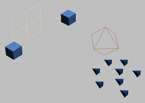

- Créez les objets 3ds Max à utiliser avec des comportements, tels que des grilles ou des objets à rechercher ou à éviter. Ces objets correspondent souvent aux objets de votre scène. Par exemple, vous pouvez créer une grille dans une porte ouverte pour attirer les représentants ou une boîte représentant un obstacle pour les repousser.

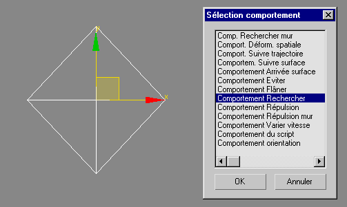

- Ajoutez un ou plusieurs comportements. Modifiez chaque paramètre de comportement pour l'adapter aux membres de votre foule.
