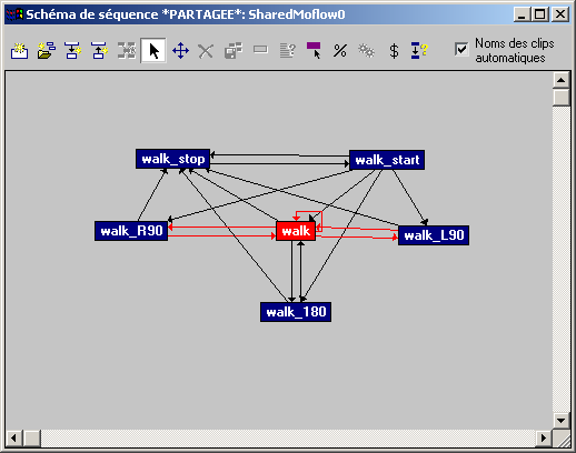

Réseau de séquences et scripts possibles
La fonction Séquence de Bipède permet de définir comment différents mouvements se combinent en une animation fluide. En effet, le réseau de séquences précise les mouvements pouvant découler d'un mouvement donné. Une fois que le réseau de séquences est défini, de nombreuses actions animées peuvent être définies en suivant différents " chemins " de ce réseau. Dans Bipède, tout chemin disponible dans un réseau de séquences constitue un script de séquence.
L'illustration ci-dessous montre un réseau de séquences.
Ce réseau de séquences illustre un exemple sommaire de mouvements possibles : en effet, les personnages peuvent seulement démarrer, s'arrêter, tourner selon un angle de 90 degrés vers la gauche ou vers la droite (walk_L90 et walk_R90) et faire demi-tour (walk_180). Toutefois, pour obtenir des mouvements de foule plus naturels, il est conseillé d'enrichir le réseau de séquences avec des variations plus brèves et plus fines, telles que tourner par incréments de 45 degrés, se déplacer dans différentes directions en continuant à fixer un même point, se déplacer avec une vitesse variable, flâner, etc. Vous trouverez dans la bibliothèque de mouvements de Bipède une liste complète de clips avec lesquels vous pourrez faire des essais.
Conseil : vous pouvez créer des clips de mouvement qui s'incurvent légèrement vers la gauche ou vers la droite en appliquant la fonction de courbure de pas proposée par Bipède à des clips de mouvement en ligne droite. Si les clips correspondent à des captures de mouvement, utilisez la fonction d'extraction de pas pendant l'importation, afin de préparer l'opération de courbure. En ajoutant des clips à légère courbure, la simulation de foule des bipèdes procédera à de minuscules corrections de direction afin d'atteindre les emplacements prévus avec une plus grande précision.
Les schémas de séquences qui fonctionnent le mieux sont ceux qui incluent des transitions précises. Pour vérifier les transitions de séquences, il est judicieux de créer des scripts de test en même temps que le schéma : incluez des clips dans le schéma, ajoutez les transitions nécessaires et optimisez-les. L’optimisation des transitions constitue un bon point de départ et produit souvent les transitions les plus douces. Créez ensuite un nouveau script qui utilise vos transitions et utilisez-le pour ajuster la séquence jusqu'à ce que les pieds ne glissent plus.
