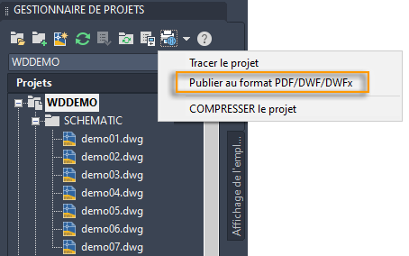

Utilisez le bouton Publier/Tracer dans le Gestionnaire de projets pour imprimer votre projet.

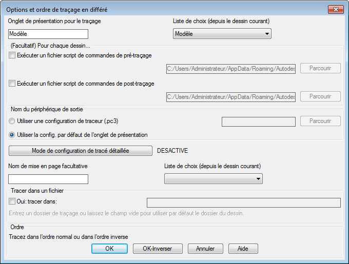

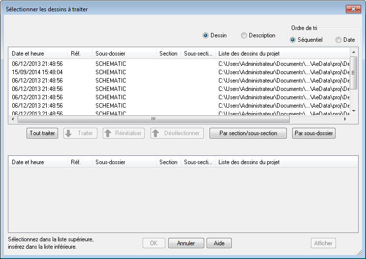

Une fois que vous avez sélectionné l'option Tracer le projet, vous pouvez sélectionner les dessins du projet que vous souhaitez tracer.
Veillez à sélectionner la présentation que vous souhaitez tracer pour les dessins sélectionnés. Si une mise en page est déjà définie, entrez son nom.

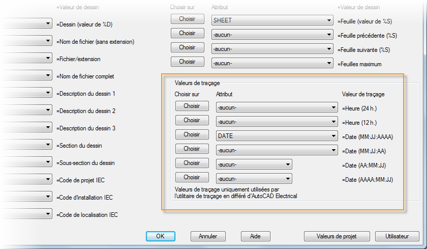

Ajout de la date du tracé lors de l'impression
Dans la configuration du cartouche, vous pouvez associer un format de date et d'heure de tracé à un attribut spécifique. Cet attribut est automatiquement mis à jour lors du tracé du dessin.

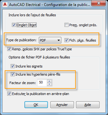

Publication vers un fichier PDF
Un projet Jeu d’outils AutoCAD Electrical inclut des relations entre les composants, par exemple père/fils ou schématique/panneau. Vous pouvez exporter votre projet au format PDF et inclure des hyperliens entre les composants associés.
Assurez-vous d'avoir coché les cases Fich. plus. feuilles et Inclure les hyperliens.
Le facteur de zoom détermine le degré de zoom appliqué à un objet dans le fichier PDF lorsque vous sélectionnez un hyperlien. Plus la valeur est élevée, plus l'objet apparaît en grand lorsque vous y accédez.
Chaque objet ne peut posséder qu'un hyperlien. Par conséquent, pour accéder à un composant fils spécifique à partir du composant père, vous devez sélectionnez la référence de ce composant fils dans la référence croisée du composant père.
Ainsi, avant de publier votre projet au format PDF, assurez-vous que vos références croisées sont à jour. Trouver
