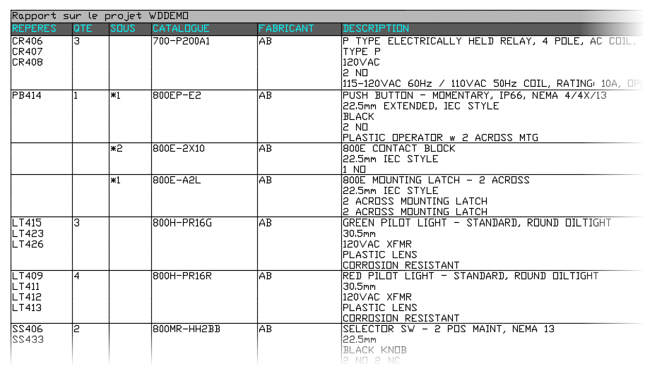

Permet de générer et de mettre en forme des rapports. Générez un rapport dans un fichier ou insérez-le en tant qu'objet de table dans votre dessin.

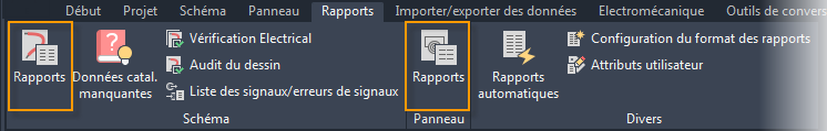

Vous pouvez choisir parmi plusieurs rapports Jeu d’outils AutoCAD Electrical. Certains rapports contiennent des informations extraites de vos dessins schématiques, tandis que d'autres rapports contiennent des informations issues des représentations du panneau de contrôle. Vous pouvez également créer un rapport de nomenclature complet contenant tous les éléments de panneau, ainsi que des éléments schématiques non affichés dans les présentations de panneau.

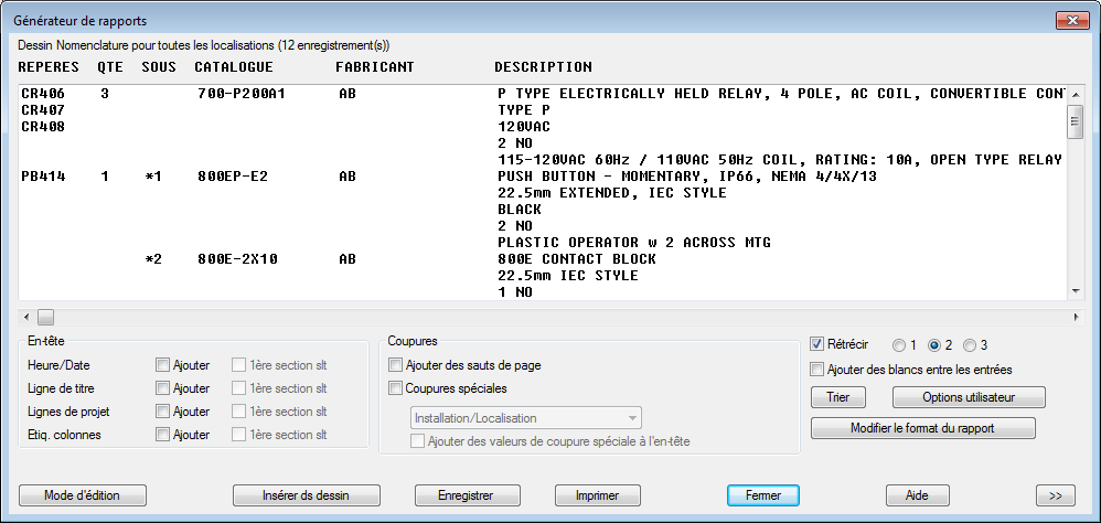

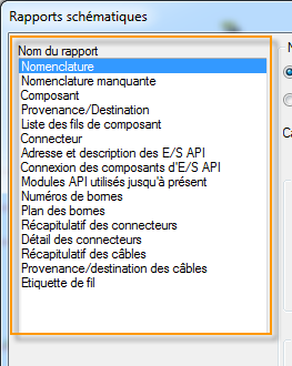

Il est facile de créer un rapport. Indiquez si vous souhaitez créer un rapport schématique ou sur les panneaux,
sélectionnez le type de rapport,
choisissez les options spécifiques au rapport, puis définissez les dessins à traiter. Le rapport s'affiche alors.

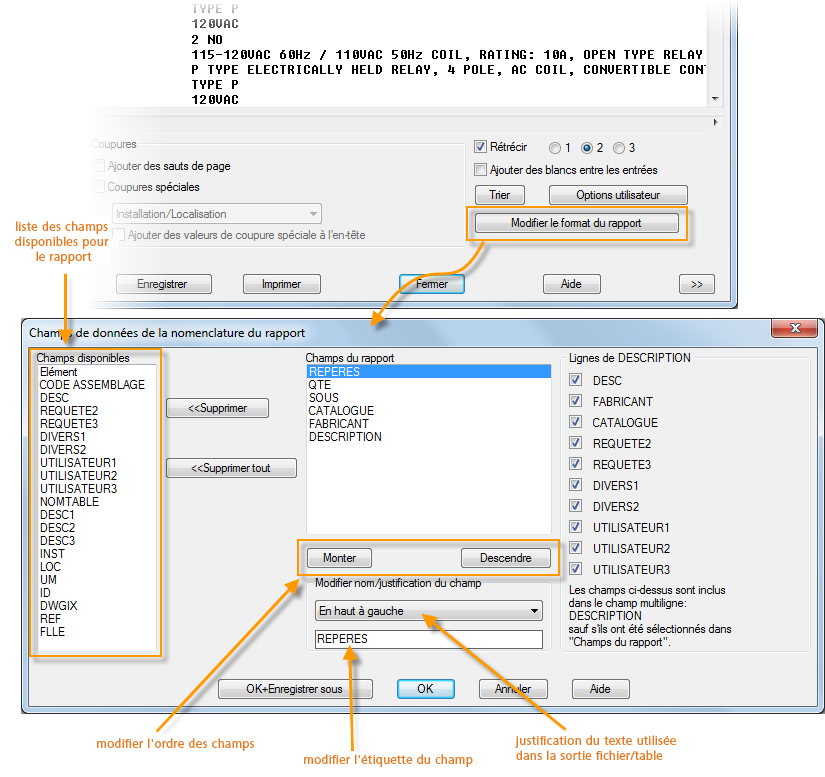

Champs du rapport
Une fois que vous avez exécuté votre rapport, vous pouvez inclure et exclure des champs, modifier l'ordre des champs, puis modifier l'étiquette du champ.

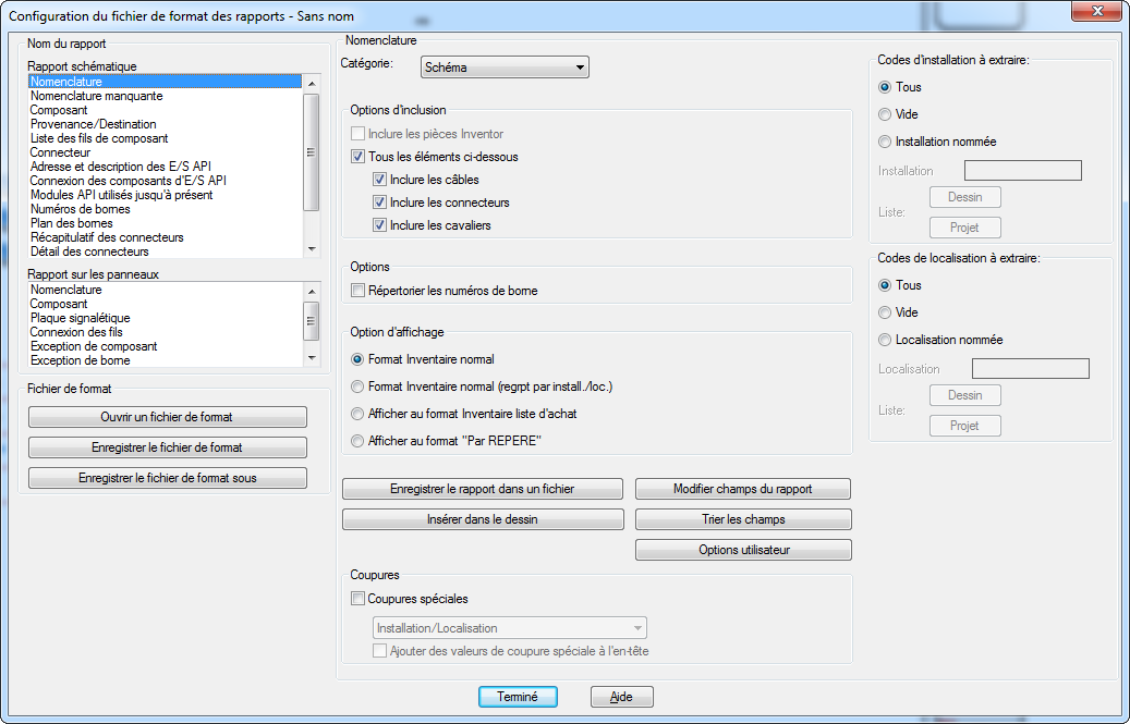

Formats de fichier

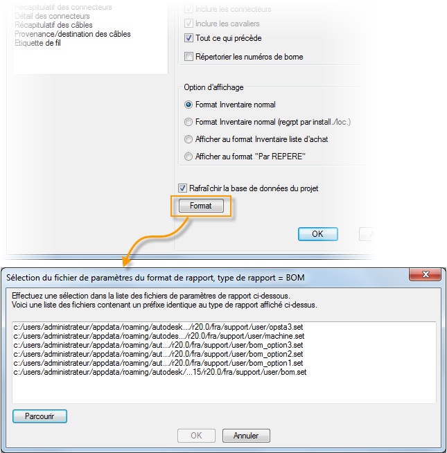

Vous pouvez utiliser des formats de fichier pour prédéfinir les paramètres d'un rapport. Un rapport peut posséder un nombre illimité de formats de fichier. De cette façon, vous pouvez créer autant de rapports personnalisés que vous le souhaitez, et les exécuter facilement à tout moment. Créez vos fichiers de format à l'aide de la boîte de dialogue Configuration du format des rapports. Trouver
Utilisez cette boîte de dialogue pour prédéfinir les options de rapport, les paramètres de champ, de table de rapport, de fichier de sortie, etc. Les options de rapport peuvent différer selon le type de rapport sélectionné.
Chaque fichier de format est enregistré avec l'extension .set. Pour utiliser un fichier de format lors de l'exécution d'un rapport, choisissez le bouton Format dans la boîte de dialogue Rapport, puis sélectionnez le fichier .set.

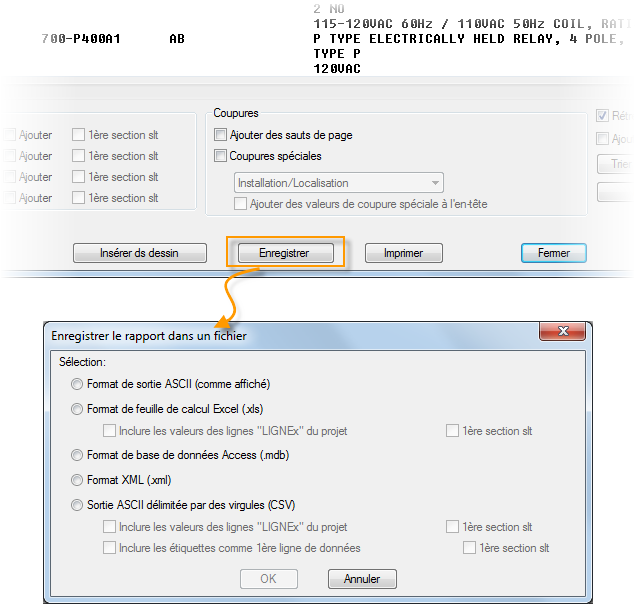

Sortie des données dans un fichier
Générez le rapport sous forme de fichier à l'aide de l'option Enregistrer lors de l'exécution du rapport.
Insertion sous forme de table
Insérez votre rapport sous forme de table à l'aide de l'option Insérer dans le dessin lors de l'exécution du rapport. Créez des styles de table à l'aide de la commande STYLETABLEAU d'AutoCAD. Sélectionnez ensuite le style de table lorsque vous insérez votre table de rapport de manière à définir l'apparence souhaitée pour vos tables.

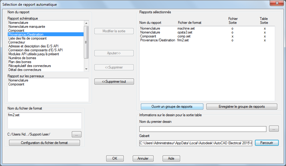

Exécution d'un groupe de rapports
Après avoir créé des fichiers de format pour vos rapports, vous pouvez exécuter un groupe de rapports simultanément. Trouver
La fonction Rapports automatiques vous permet de sélectionner un groupe de rapports et un fichier de format pour chaque rapport. Les rapports ne sont pas affichés à l'écran. Chaque fichier de format doit générer le rapport dans un fichier, l'insérer en tant que table, ou les deux. De nouveaux dessins sont ajoutés au projet pour les nouvelles tables.
