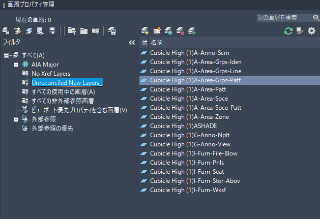

通知がオンになっていると、指定された動作のいずれかを実行し、新しいレイヤが検出されるたびに、ステータス バーに[一時的な新規レイヤ]メッセージが表示されます。 [一時的な新規レイヤを表示]リンクをクリックすることで、新しいレイヤを表示することができます。
このリンクをクリックすると、[画層プロパティ管理]が表示され、[一時的な新規レイヤ]フィルタが自動的に選択されます。リスト ビューに、図面またはアタッチされている外部参照に追加されたすべての新規レイヤが表示されます。
レイヤ通知をオフにしても、レイヤ リストの新しいレイヤを確認することができます。 [一時的な新規レイヤ]メッセージは表示されませんが、ステータス バーの警告アイコン()を右クリックすることで、新しいレイヤを確認することができます。
