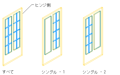

  8. ドア スタイルに複数のガラス コンポーネントが含まれている場合は、次のように、組子をすべてのガラス コンポーネントに適用するか、ドアの 1 つのガラス コンポーネントに適用するかを指定します。
    次の操作を行いたい場合 次のように操作します
    すべてのガラス コンポーネントに組子をアタッチするには [ガラス コンポーネント]で[すべて]を選択します。
    それぞれのガラス コンポーネントに組子を適用するには [ガラス コンポーネント]で[単一]を選択し、インデックス番号を指定します。区切りには、左下コーナーから反時計回りにインデックスが付いています。
    すべてのガラス コンポーネントに適用した組子と 1 つのガラス コンポーネントに適用した組子

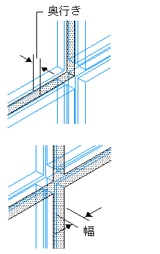

  9. すべての組子の幅と奥行きの値を入力します。
    組子の幅と奥行きを指定

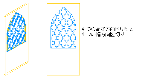

  11. 次のように、[区切り]でパターンを選択します。
    矩形パターンを使用するには パターンに[矩形]を選択します。
    斜め格子パターンを使用するには パターンに[斜め格子]を選択します。

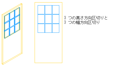

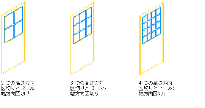

  12. [高さ方向区切り]に値を入力することで、垂直方向の区切り行数を指定します。
  13. [幅方向区切り]に値を入力することで、水平方向の区切り列数を指定します。
    高さ方向区切りと幅方向区切りの値
