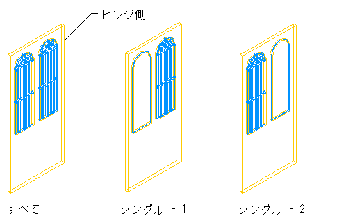

  8. ドア スタイルに複数のガラス コンポーネントが含まれている場合は、次のように、組子をすべてのガラス コンポーネントに適用するか、ドアの 1 つのガラス コンポーネントに適用するかを指定します。
    次の操作を行いたい場合 次のように操作します
    すべてのガラス コンポーネントに組子をアタッチするには [ガラス コンポーネント]で[すべて]を選択します。
    それぞれのガラス コンポーネントに組子を適用するには [ガラス コンポーネント]で[単一]を選択し、インデックス番号を指定します。区切りには、左下コーナーから反時計回りにインデックスが付いています。
    すべてのガラス コンポーネントに適用した組子と 1 つのガラス コンポーネントに適用した組子

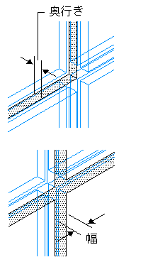

  9. すべての組子の幅と奥行きの値を入力します。
    組子の幅と奥行きを指定

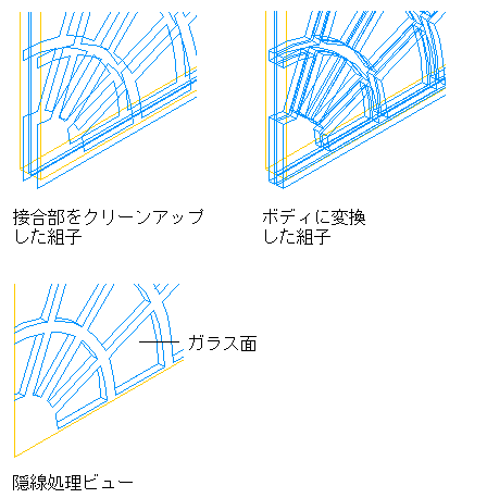

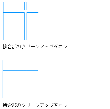

  10. 組子の交点をクリーンアップします。
    組子の交点をコーナーに変換するには [組子]で[接合部をクリーンアップ]を選択します。
    すべての組子を接合部がクリーンアップされた 1 つのボディに変換するには [組子]で[ボディに変換]を選択します。
    組子の接合部のクリーンアップを指定
    組子をボディに変換

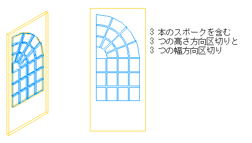

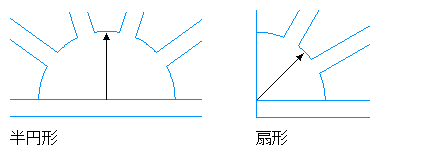

  11. [区切り]で、パターンに[サンバースト]を選択します。
  12. [形状]で、[半円]または[扇形]を選択します。
  13. [高さ方向区切り]に値を入力し、スポーク付き区切りを除いて、垂直方向の区切り行数を指定します。
  14. [幅方向区切り]に値を入力することで、水平方向の区切り列数を指定します。
    ハブを 1 周するように列をかぞえてください。半円サンバーストの場合、見かけ上 5 つの列は 2 つとかぞえられます。扇形サンバーストの場合、見かけ上 3 つの列は、2 つとかぞえられます。
  15. [スポーク]に値を入力し、放射状の組子スポークの数を指定します。

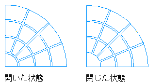

  16. [ハブ スタイル]で、ハブ区切りを付けない場合は[クローズ]、ハブ区切りを付ける場合は[オープン]を選択します。
    閉じたハブと開いたハブを指定

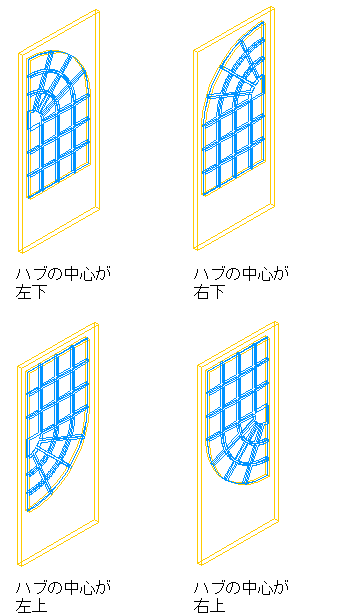

  18. 次のように、ハブの配置場所を指定します。
    半円形状の下部にハブを配置するには [ハブ]で、[中心下]を選択します。
    半円形状の上部にハブを配置するには [ハブ]で、[中心上]を選択します。
    扇形形状の左下にハブを配置するには [ハブ]で、[左下]を選択します。
    扇形形状の右下にハブを配置するには [ハブ]で、[右下]を選択します。
    扇形形状の左上にハブを配置するには [ハブ]で、[左上]を選択します。
    扇形形状の右上にハブを配置するには [ハブ]で、[右上]を選択します。
    扇形形状のハブ配置を指定
