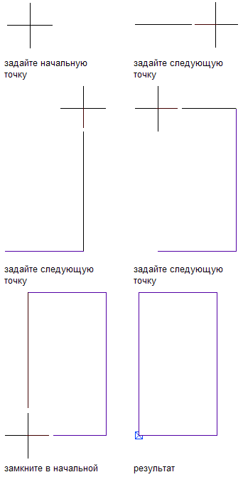

Создание перекрытия или ската крыши посредством указания точек для определения периметра выполняется следующим образом:
- Первая точка определяет точку вставки перекрытия или ската крыши и начало базовой линии. В этой точке также располагается опорная точка перекрытия или ската крыши, заданная по умолчанию.
- Вторая точка определяет конечную точку базовой линии перекрытия/ската крыши.
- Последующие точки определяют положения вершин периметра.

Укажите начальную точку перекрытия или ската крыши.
- Укажите вторую точку для обозначения первой кромки (базовой линии) перекрытия.
- Укажите остальные точки для завершения определения периметра:
Если требуется...
то...
замкнуть периметр, начертив две кромки, соприкасающиеся под прямым углом,
укажите точку в направлении замыкания периметра и введите о (для команды ОРТО). Кромка будет удлиняться, пока не соприкоснется с другой кромкой, перпендикулярной первой.
замкнуть периметр посредством добавления кромки от его предыдущей точки до начальной точки базовой линии,
введите c (в качестве команды "Замкнуть").
- Нажмите клавишу Enter.
