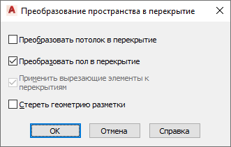

  3. Выберите одно или несколько пространств и нажмите Enter, чтобы открыть диалоговое окно "Преобразование пространства в перекрытие".
  4. Если требуется создать перекрытие из потолка пространства, включите опцию "Преобразовать потолок в перекрытие".
  5. Если требуется создать перекрытие из пола пространства, включите опцию "Преобразовать пол в перекрытие".
  6. Если требуется проигнорировать параметры вырезающих элементов для любых выбранных пространств, отключите опцию "Применить вырезающие элементы к перекрытию".
  7. Для удаления пространства выберите "Стереть геометрию разметки".
  8. Нажмите "ОК".
