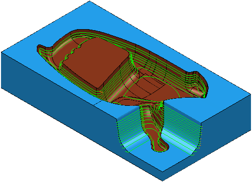

Если начать с траектории выборки:

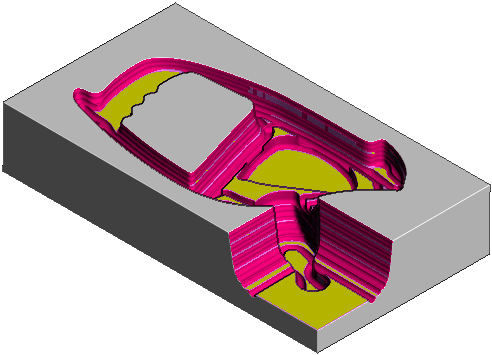

Траектория доработки выборки по профилю 3D модели, основанная на этой траектории выборки, дает:
