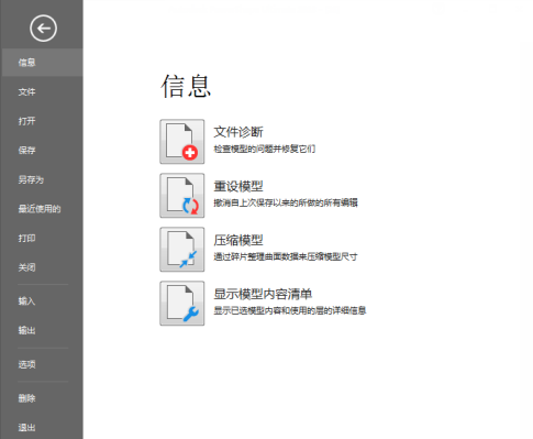

在功能区中选择“文件”选项卡时,后台视图会覆盖 PowerShape 屏幕:
选择位于左侧的其中一个选项以显示后台视图的相关页面,或打开一个对话框:
- 信息 - 显示选项以访问“文件诊断”、“文件属性”对话框,以“重设”或“压缩”模型。
